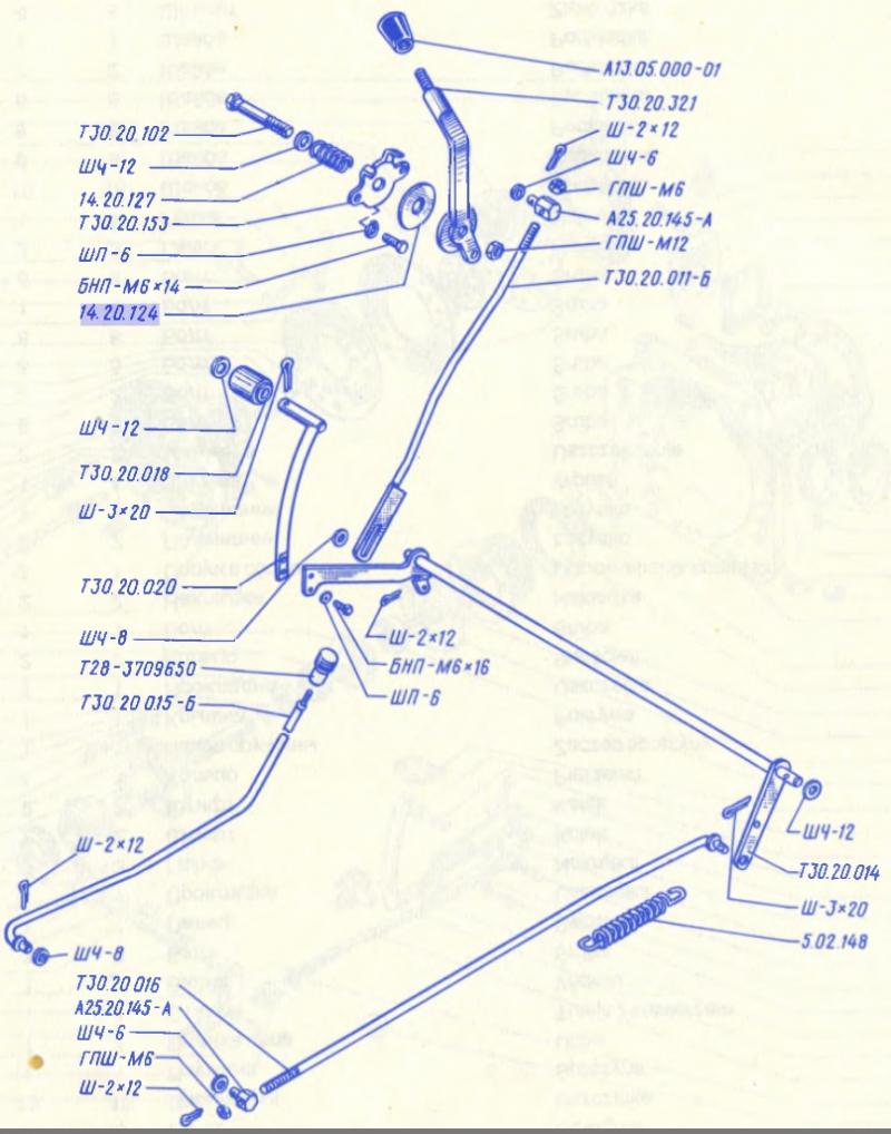

Válasz LehelLehel #25055. hozzászólásáraA kézigáz az úgy van megoldva, hogy a tartó rész és a kézigáz forgáspontja között van egy dörzstárcsa szerű alátét, plusz egy rugó és csavar segítségével van összehúzatva.
Jobb esetben esetleg csak a csavaron kell húzni ami feszít a rúgót, ha nagyon gatya akkor cserélni a "dörzstárcsát" meg ami elkopott hiányzik.
Sziasztok!Mi lehet rá a megoldás a kézigáz ra,hogy menet közben ne essen vissza a fordulat?Nem marad úgy ahogy beallitom lábbal meg elég fárisztó 1-2óra után.Mi lehet rá a megoldás hogy úgy maradjon a kézigáz ahogy beállitom?

Válasz LehelLehel #25055. hozzászólásáraAz lemaradt, hogy gyárilag az feszesen működik, tehát ahol hagyod ott marad + leállítani azzal lehet trakit.
Nálad, hogy lazán mozog az a rendellenes működése.
