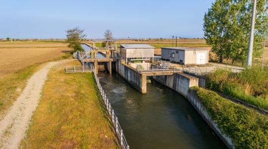

Románia ismét bezzeg-ország: millió hektárokat tesz újra öntözhetővé
Újabban sokszor példálódzunk Romániával, így az öntözés kapcsán is. Tény, hogy a...
