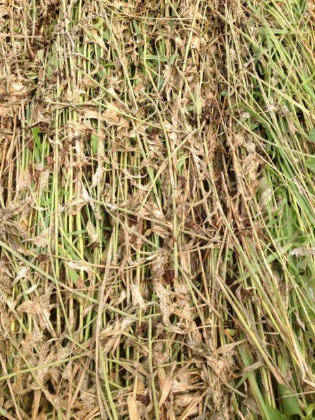

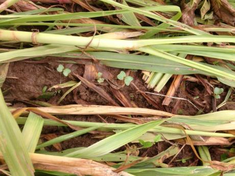

A technológia :-) nagyon egyszerű:
Árpa aratás után tarlóhántás, majd mészszórás, és amikor az árpa árvakelés előjött, még egy tarlóhántás. Utána vetettük bele a napraforgót gabona vetőgéppel.

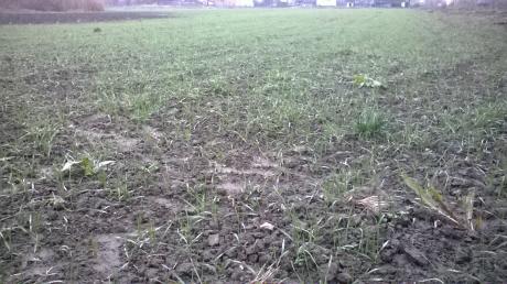

Válasz otis #4156. hozzászólásáraKözép kötött normál föld.Se nem homok se nem zsíros fekete.
A képen is látszik hogy igazából a nagyon agresszív acat ami gond nélkül feljött de visszafogott volt a növekedése.
Egyébként tiszta volt az állomány.
Nagyon jól nézett ki az elején csak egy hét után szép lassan fel fel állogatott.
Egyébként hengerezés után másnap húztuk ki a vető sort 20mm eső után és nagyon jó volt és érdekes sár nélkül menni a földön.
Tetszett csak szarul csináltuk.
Van videom is a vetésről csak nem tudom felrakni.
Privátba eltudom küldeni

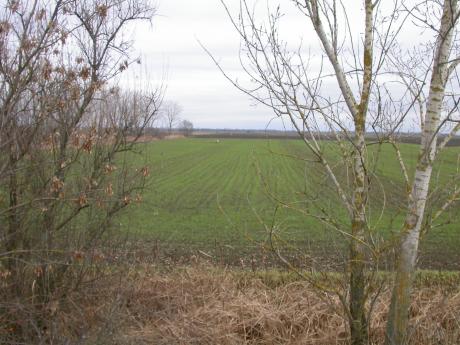

Egy év olvasás, tanulás után a kijelölt területen ki van kelve a búza.

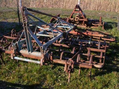

Válasz potaufeux #4166. hozzászólásáraEngem az érdekelne a vetőgéppel kapcsolatosan hogy repcét hogy vetitek vele direktbe?
Válasz Gox #4173. hozzászólására
Szezon végén többet tudunk!
Nekem disc van, szerintem az nem képes ilyen munkára, főleg a mi talajainkon...

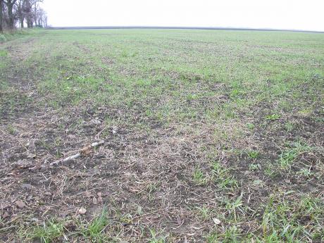

Válasz nemzetibank #4143. hozzászólásáraOkt. 30-i kép.

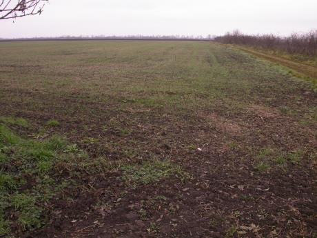

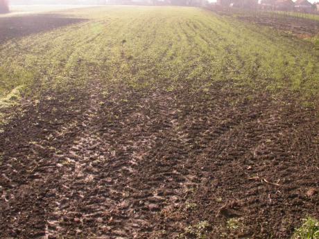

Válasz potaufeux #4126. hozzászólásáraLeírnád a teljes technológiát?
Válasz potaufeux #4126. hozzászólásáraA kelésröl nincs kép ?
