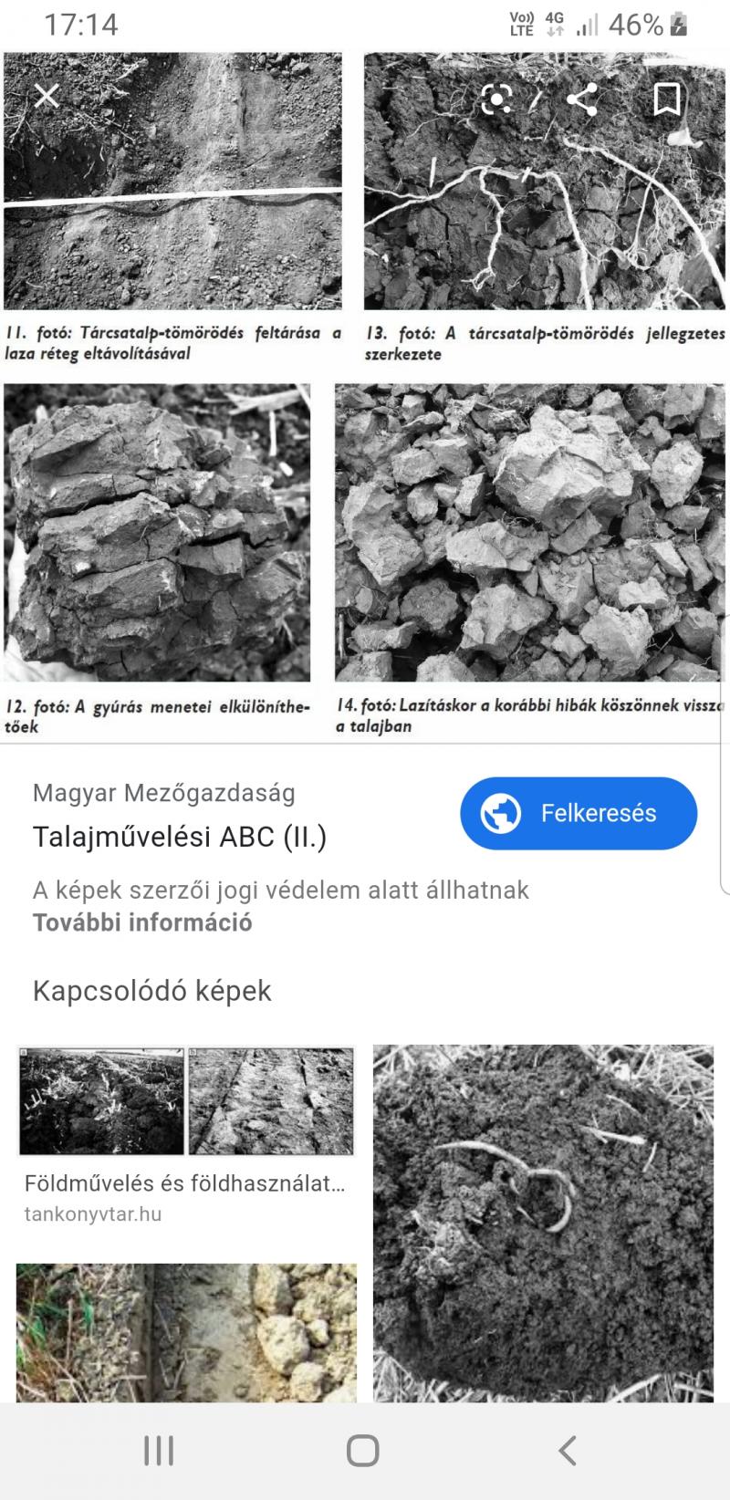

#12647 t.peti
2019-11-03 17:19:32
Válasz J.D. Borda #12643. hozzászólásáraA 4 kép közül a jobb alsó.
Hogy nem kívánatos az tutti, csak az a rejtély hogy mitől alakult ki.

Válasz t.peti #12642. hozzászólásáraNálam az aprókocka 20x20 cm-es. A nagy még 45 30-as. De él a talaj csak száraz volt szántás kor. smile thumbup

Válasz J.D. Borda #12643. hozzászólásáraPl. Táblaszélen ha belehúzod az út szélébe vagy eketalp alá szántol.
De nem értem mitől alakult ki tömörödött réteg.
Ezidáig ilyet még nem tapasztaltam.
Kések között is meg volt a 40 centi lazult réteg talajszondával mérve.
Száraznak száraz a talaj lent, de repül a traktor az ekével.

#12642 t.peti
2019-11-03 16:35:28
Sziasztok,
Van valami tippetek, hogy mitől lehet ez a jelenség: adott egy terület mely tavaly lazítózva lett 45-48 centi mélyen és az idén kukorica volt benne.(előtte meg repce)
Az idén pedig előkerült az eke a szármaradvány kezelési gondok miatt.
Az eke 28-30 centi között megy, viszon észrevettem, hogy aprókockás földet hoz fel elég sok helyen.
Olyan mint mikor valaki 20 centire szánt évekig, aztán egyszercsak 30 centire.
Várom a véleményeket.
