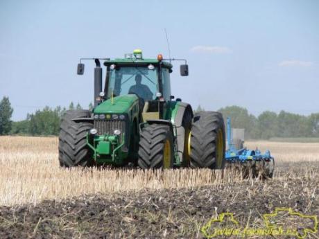

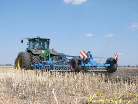

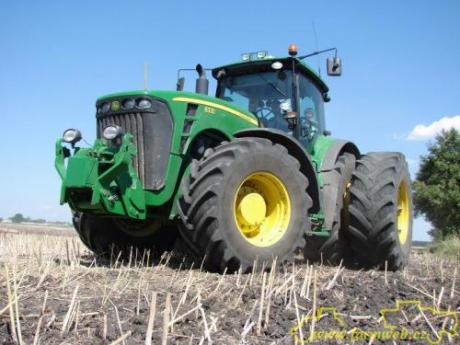

#46 Paldoo.
2009-06-11 22:07:04
Idenézz kolléga!
Itt van pár kép a jövőből!!!!
8330 + a Rubín!
