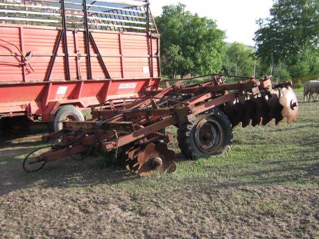

Eladó kihasználatlanság miatt 3.80-as PCB nehéz tárcsa!
A képeken látható állapotban! Nincs nagy baja azonnal munkára fogható!

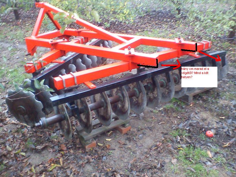

Hali!
Akinek a függesztett tárcsa két párhuzamos gerendája egyforma hosszú az lemérné nekem a két távolságot amit bejelöltem a képen?

Tudod, h. az MTZ -nek lötyög ide-oda mindene. Ezt igazából csak akkor lehet megmondani, ha látod

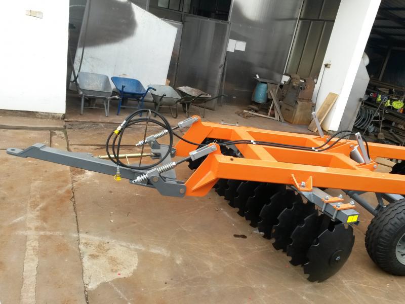

Függesztett 2.4m V tárcsa!

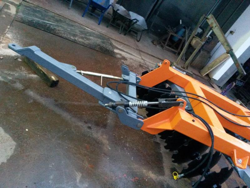

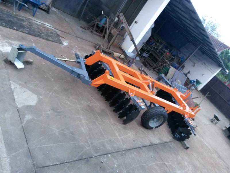

Az anyag sehol sincs sajnálva, saját részre lett.. 6-10 es falvastagságok vannak mindenfelé. távtartók elég jól nyelték a vasat tizen kiló darabja. 20 körül saccolom.

560 lapokkal van. 200mm távolság köztük. 150x150 -ből van a váz.

Direktvetőgép elé tökéletes egy ilyen. Napra vagy kuk. után kap alaptrágyát meg egy sor tárcsát, szárad 1-2 napot aztán el lehet vetni búzával.
A rövidtárcsa ilyenkor használhatatlan vagy a nedvesség vagy a szártömeg miatt. A nehéztárcsa meg túl nagyokat szakít fel, durva a felület.
Válasz #3667. hozzászólásra
Mi tetszik rajta?
Új cucc ez nem?
Akkora dög lehet eltöri sorba a Cket......
