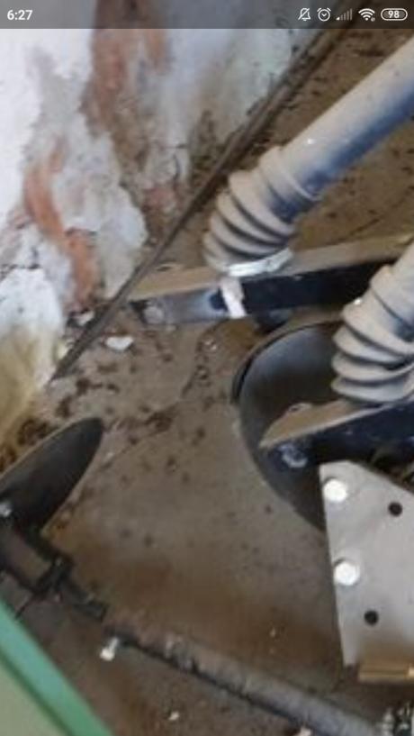

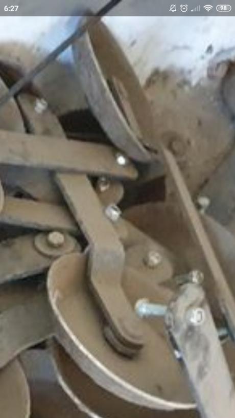

Válasz hashtag #974. hozzászólásáraÜdv!
Nem lehet lentebb fordítani a sárkaparókat?
Az enyémen is úgy állt ahogy írod, és a küllők közé dobálta a földet.
90°-al lentebb fordítottam a tartót, és úgy jó lett. Szerintem szállítás miatt rakják fel úgy. Kb. 15cm-t spórolnak. Kamionon az is lényeges.
Ezen a képen talán látszik!
