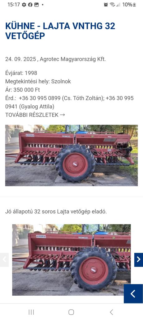

Válasz rtamas1976 #8282. hozzászólásáraTe, ha én hazaviszek még egy vasdarabot, amiből csak alkatrész kell, a nájlonszatyrot kiakasztják a kilincsre, az biztos!
Nincs esetleg valakinek bontott, vagy nem bontana lajta vetőgépet?
Tárcsás csoroszlyát keresek.
17db-ot, azt meg nem néztem mennyi hosszú és mennyi rövid kéne...

Válasz Gumóka #8283. hozzászólásáraNekem egy cervona zirka áll a kertben.
Aztkellene összerakni.
Válasz Gumóka #8283. hozzászólásáraAddel a kicsit ez ránézésből igenjó állapotban van!
Válasz Gumóka #8281. hozzászólására

Irányáron 100.000 Ft-ért hirdetik, szerintem az nem rossz, kb lovas vetőgép ár..
