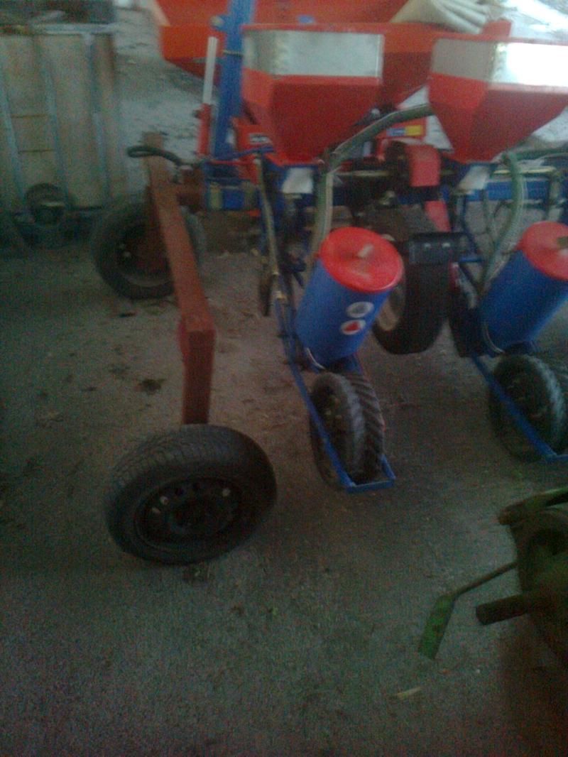

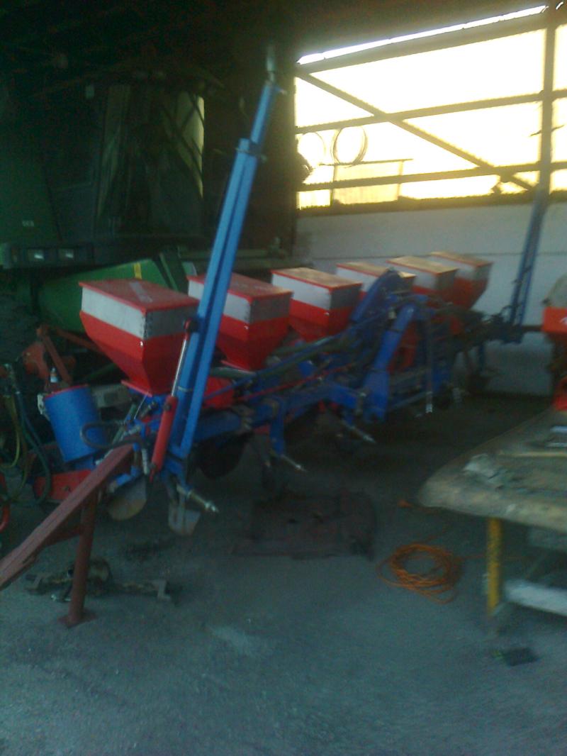

#171 A.I.
2026-01-02 13:38:50
Válasz rtamas1976 #169. hozzászólásáraSzia
Rajzon nincs, két régi fotót találtam, amikor eladó sorba került.
A kerekek bontóból vett talán Ford Escort vagy valami hasonló hátsó tengelycsonkjai voltak, azokat ugye 4 csavarral tudod felfogatni, olyat fotózok majd mert kombinátorra is olyat csináltunk.
Az első húzó az meg faék egyszerűségű.KerékHúzó
Vetésellenőrzőt meg Microcontroll volt, ha jól emlékszem azon is, meg utánna a Monosemre is azt vettünk.
Előtte nekünk volt olyan is, amit mi csináltunk meg csukhatóra.
Arról már nincs képem, ha érdekel leírom.
#170 rtamas1976
2026-01-02 12:11:17
Válasz rtamas1976 #169. hozzászólásáraÉs vetésellenőrző is érdekelne!
#169 rtamas1976
2026-01-02 10:43:36
Spchez szállító futóműve nincs feleslegesen valakinek?
Vagy rajza hozzá?
