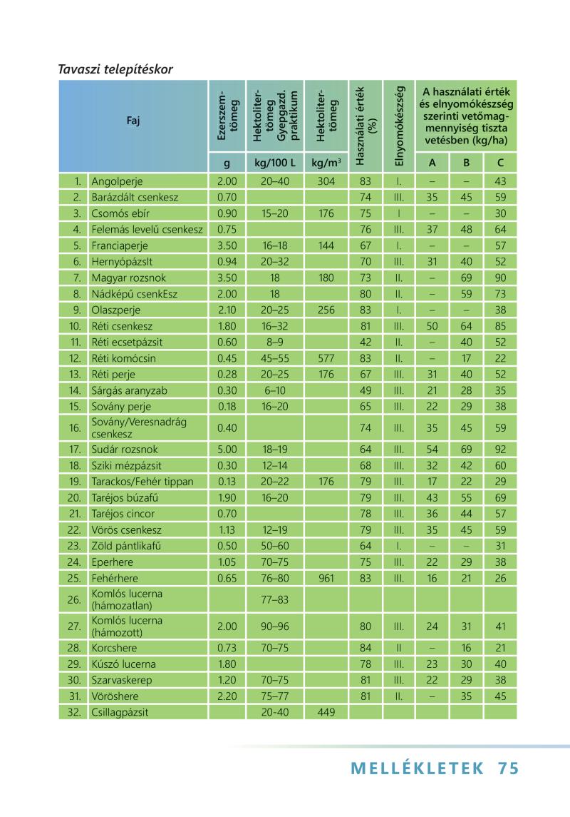

#314 bolyki.istvan51
2023-03-09 08:48:23
Némi segítség a tavaszi telepítéshez.
Részlet a Gyakorlati gyepgazdálkodás c. kiadványból (2023-as kiadás)
Frissen megjelent kiadvány elérhetősége
