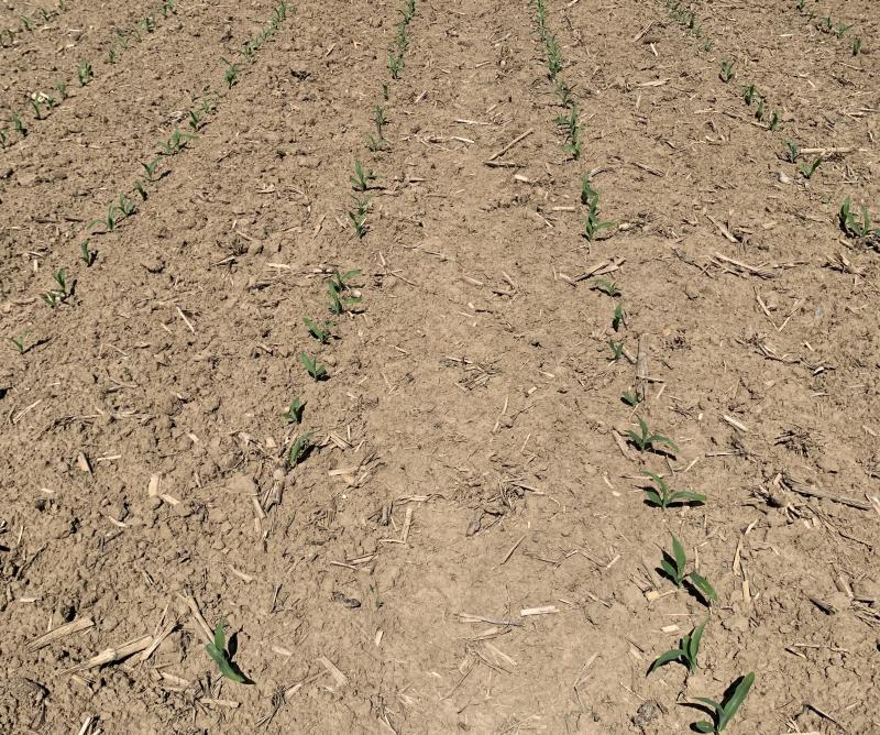

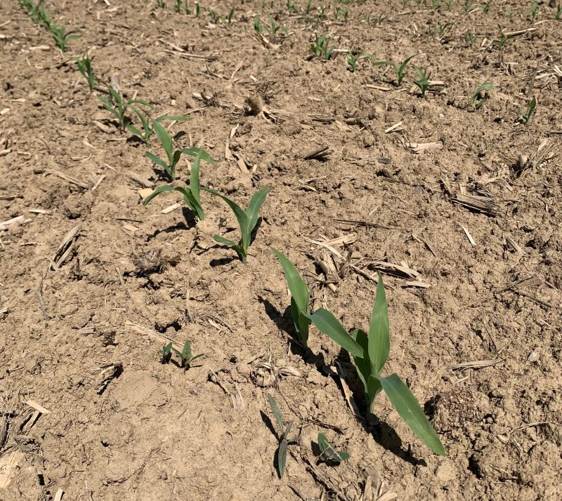

#391 Ganajos
2025-05-02 14:33:07
Válasz MTZ1221.3 #390. hozzászólásáraKüllős kapa nincs sajna, csak fésü
Mivel mutatja az esőt vnap, azért akarnám meghúzni holnap, mert eső után meg majd gyomirtani akarom, akkor nem akarom piszkálni
Utána meg már kapálás lesz lassan
Lehet megpróbálom aztán ha nem bántja megràntom
#390 MTZ1221.3
2025-05-02 13:35:59
Válasz Ganajos #389. hozzászólásáraA "nagy könyv" szerint kukoricát 4 levelestől lehet fésülni egész ~45-48 cm magasságig. Küllős "kapálni" viszont 4 levélig lehet. Pont egymás után való technológia volna.
Kép alapján inkább küllős kéne neki. Vagy 2-3 nap múlva gyomfésű smile smile
#389 Ganajos
2025-05-02 13:11:57
Kukoricát húzta már valaki fésüvel?
Vasárnapra mondja az esőt holnap meghúznám
Ekkora kukit már lehet? Április 16.-an lett vetve
Köszi
