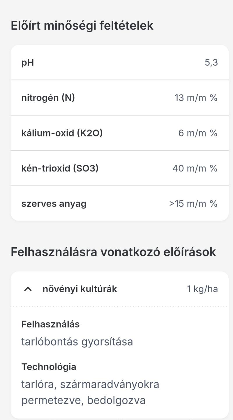

létezik olyan mikrobológiai vagy növénykondi szer ami az aöp-ben 2 pontos, és a búza kalászolásig kijuttatható?
Válasz zsoltrs #1889. hozzászólásáraSzia.
A kijuttatásra a szer engedélyokirata az irányadó. Abból a kötelező minimumot kell kijuttatni
A genezises cuccot nem ismerem, de ha az van mondjuk adott szerre írva, hogy 2-4 liter, akkor minimum 2 literrel kell alkalmazni, hogy teljesített legyen a dolog.

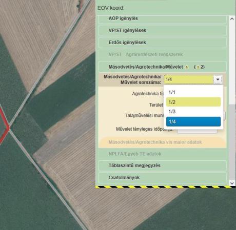

Válasz Zoli1437 #1883. hozzászólásáraKipróbáltam és tényleg minden műveletet fel kell és fel lehet vinni.
Válasz Zoli1437 #1883. hozzászólásárahttps://mezohir.hu/2025/03/23/mire-kell-figyelni-ha-aop-zik-megjelentek-a-2025-os-listak/
Itt pl. azt írja, hogy kell.
Válasz vitezkaroly1 #1881. hozzászólásáraPróbáld ki. EK-ban kezdeményezed a módosítást. Ha be lehet jelenteni megteszed. Ha nem, akkor meg mentés nélkül kilépsz.
Válasz vitezkaroly1 #1879. hozzászólásáraeGN-rol beszéltek ha jól értem. Jelenleg naptari éves rendszerben működik. A betakaritassal az adott főnöveny véget ér. A betakaritas utáni műveletekhez fel kell venni a táblára a következő évi növényt, és ahhoz írni a műveleteket. Ha meg jövőre mégis mást vesz, akkor valahogy lehet módosítani a növényt is.
AÖP-nél a forgatás nélküli gyakorlat vállalása esetén,
annyit kihámoztam a jogszabályokból, hogy be kell jelenteni az összes talajmunkát. A kérdés az lenne, hogy ezt elég az eGN-ben megtenni, vagy hasonlóan, mint a mikrobiológiai szerek esetén az EK-ban is kell rögzíteni?
Válasz vitezkaroly1 #1879. hozzászólásáraén a tapasztaltakból kiindulva úgy csinálom, hogy aratás után minden mást az új növényhez írok, de nekem nincs semmi vállalás ezzel kapcsolatban(AKG, AÖP)
