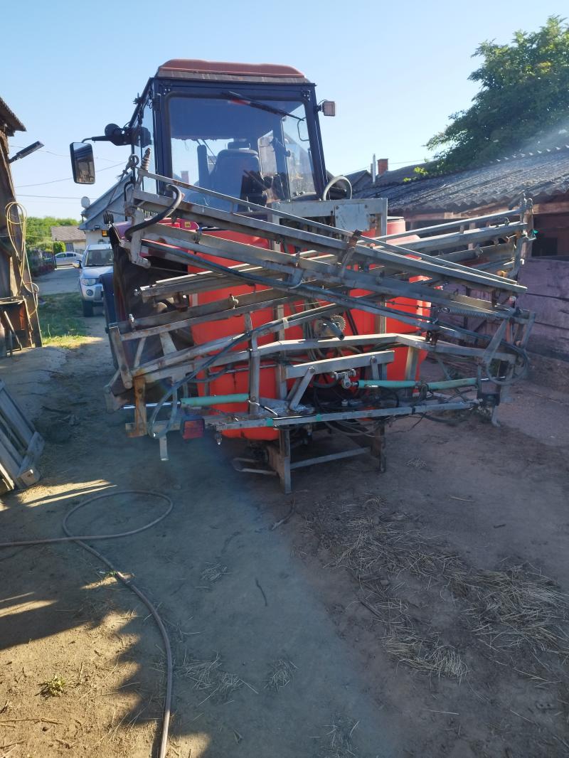

A nyomkövető vonórudas nálam, így nézett ki (remélem látszik, jobb képeket nem találtam róla). Kettő orsós stabilizátort kellett kézileg visszafordítani, hogy működjön. Jó lett volna, ha… könnyű volt a trakim feneke, ezt egy 892-es belarus húzta. Ha tele volt a gép, a munkahengerek kitolták a traki fenekét, alig lehetett vele elfordulni. Ha a hidraulikus munkahengerek áteresztését lejjebb vettem, akkor meg mikor ürült a tartály, a fordulást követően, tizenmétereket úgy jött utánam a vegyszerező, mint a kacsapicsája… de még is a lustaság győzött, hogy nem használtam. Minden egy permetezés előtt közvetlen kellett bekapcsolni, majd vissza. Felcsukott kerettel már nem lehetett vele közlekedni a borulás veszély miatt. Na ennyit nekem ért, nem használtam. De maga ez a függesztési módszer, hogy a függesztőkarokon húztam nagyon tetszett. Minden irányban billegett, semmilyen rezgést, billegést nem adott át traktor oldalról. Ezt ugye mtz-n megtehettem, mert nem emeli fel a terhelés a függesztőmű munkahengerét. Most alsóhúzon van húzva, na arról már ez nem mondható el.

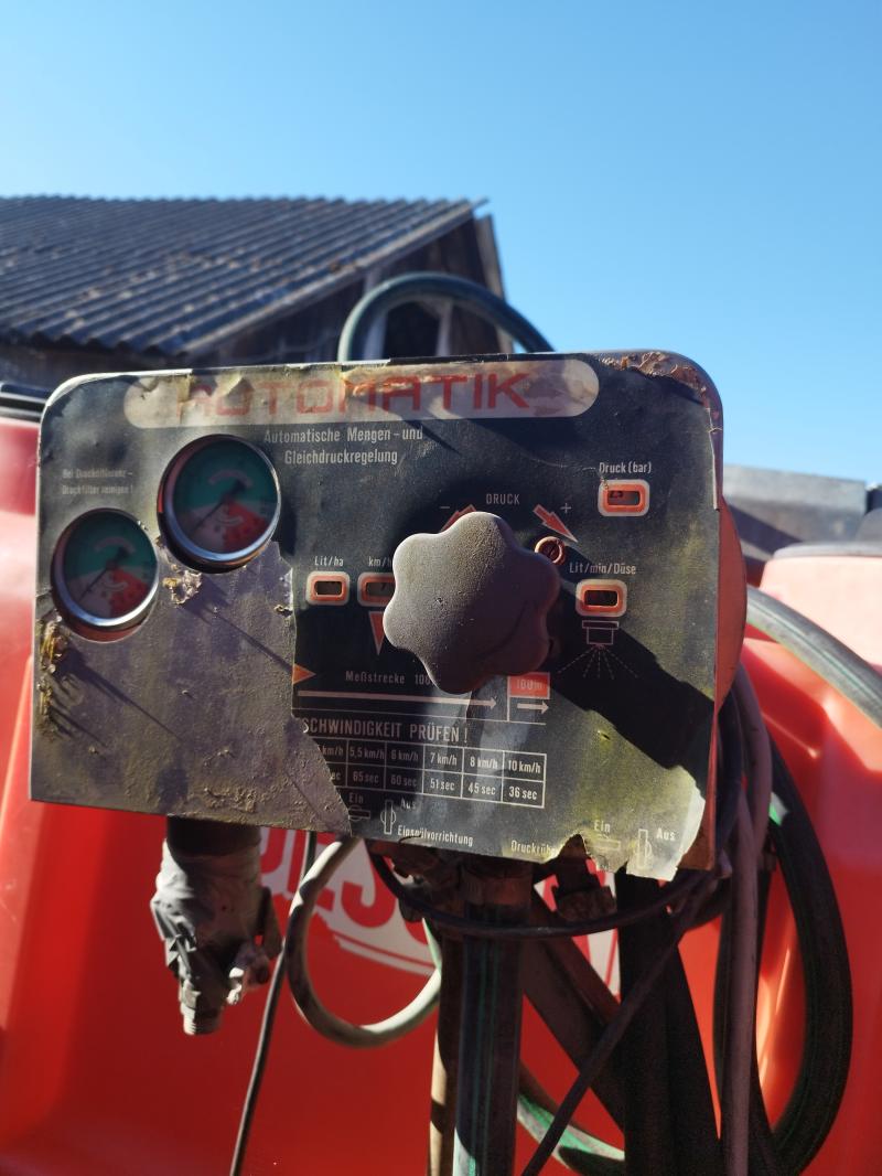

Hozzám került egy Jessur Automatik vegyszerező. Valaki nem tud esetleg hozzá gepkönyvet? Lehet ezekhez kapni még alkatrészt?
