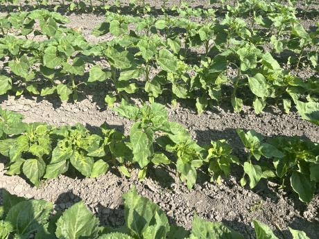

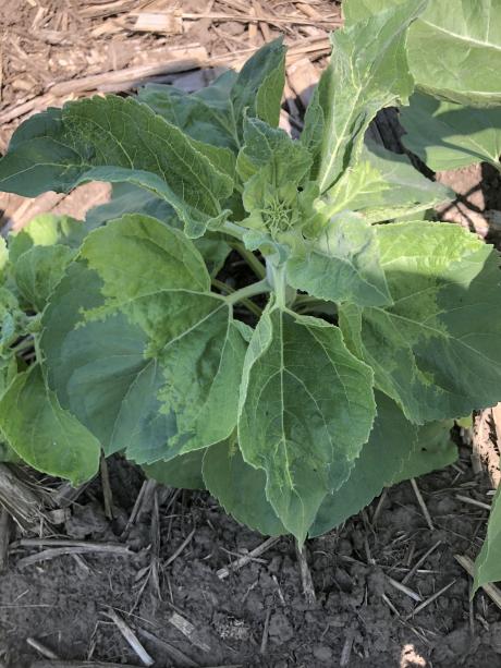

Válasz termelo #7333. hozzászólásáraNapraforgó mozaik vírus?
Naptaforgó fajta? Én mennék perelni a vetőmag előállítónál.....
Válasz t.romsics #7339. hozzászólásáraPedig azthittem a peronoszpórára hajlamos hibridek már kikoptak!?
Válasz termelo #7333. hozzászólásáraPeroneszpóra gyanús vagy az!
Válasz rtamas1976 #7338. hozzászólásáraSajnos egyik fajta sem lesz a pulsartól peronoszpórás…
Válasz t.romsics #7337. hozzászólásáraVannak fajták amik ígyreagálnak a pulsaros kezelésekre. Volt nekem is ilyen.
Azthiszem a bacardi.
