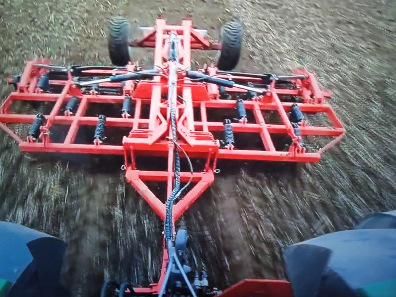

Válasz eperkacs #7525. hozzászólásáraÉs egy ilyen ? Szerintem vele lehetne egyedi igényekről is beszélni csak pénz legyen rá.
https://youtu.be/GlrX69skMRg?si=5eyBMKicnhbBKbeJ

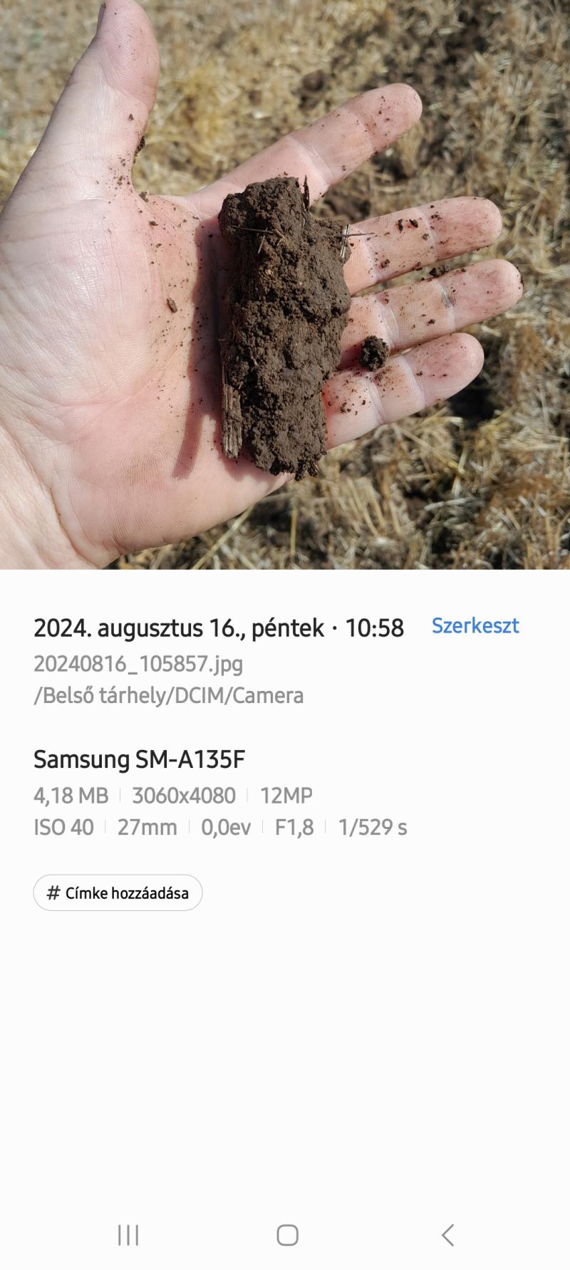

Válasz Selvin #7494. hozzászólásáraVan-e eke illetve tárcsa talp?
Hány cm-en. Hogyan nézted?
Ez a lazítás szerintem félre van tanítva.

Válasz szanberg #7488. hozzászólásáraÍgy csinálom én is, kis low-budget tárcsám után nincs is semmi
Megszaladom vele a tarlót, utána gyorsan megy a lazító hengerrel, aztán még szemre se rossz, egy gyengébb technikával sem.
