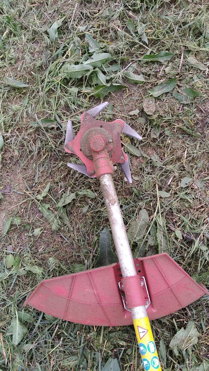

#863 Tomi81
2020-07-29 20:08:13
Válasz B.Bali #862. hozzászólásáraInkább hézagold. De én inkább valami mélységtartót tennék rá, mert nagyon lent jár. És azzal a szöghajtómű menetét is védenéd.
Azért nem tudok semmi okosat írni, mert amit feltettem az apósé nem saját.
#862 B.Bali
2020-07-29 19:25:40
Válasz Tomi81 #853. hozzászólásáraSzia! Ma vettem én is ilyen késes izét,de nekem a szöghajtómű menetét nem védi az anya,2-menetet kb. Ez jó így? Vagy alátéttel hézagoljam ki?

#855 .Richard.
2020-06-11 13:42:38
Válasz Tomi81 #853. hozzászólásáraCsak a damilosban vagy a vágótárcsában bízom.
ha egy ilyen belédmegy helyben elvérzel. Ettől tartok. Damilnál a kés levételével és az adagológomb nem benyomásával próbálok spórolni. Bejött!smile thumbupMagyarul próbálom nem leértetni annyira, hogy nyomjon damilt.2 mili feletti akármelyik damillal spórolósan megy nem max fordulaton.
#854 ND
2020-06-11 13:39:43
Válasz Tomi81 #853. hozzászólásáraHa felteszed a tárcsához való csúszótalpat alá nem elég?
#853 Tomi81
2020-06-11 13:37:05
Válasz Bárány #852. hozzászólásáraPróbáltam damilost, láncfűrészláncost meg ezt ami a képen van. Nekem ez jön be a legjobban. Nem tekeri fel a dudvát, könnyen viszi a gép. Igaz valami távtartót kellene esztergálni rá, mert nagyon lent jár.
#852 Bárány
2020-06-11 13:24:26
3 LE körüli (65 köbcentis) kaszához hányas damilt használtok?
Eddig ennél sokkal gyengébb volt, és most emez az új a 2,4-est, ami itthon van, zabálja. Egy tank benzinhez ledarált 4-5 métert.
Esetleg konkrét típus is jöhet, hogy mi vált be.
Én az Alu-Cut különböző fajtáival teljesen elégedett vagyok, de mindig tanulhat az ember.

#850 Bárány
2020-06-07 07:37:22
Válasz RkTomi #848. hozzászólásáraA csőátérő stimmeljen, és akkor ha nem sürgős, az Aliexpressen válogathatsz. Pl. ez?
Ha sürgős, akkor gúglizz rá, hogy itthon ki árulja, valamelyiküknél szerintem lesz.
Ne nézd a márkanevet, ez is csak egy kínai tucatgyártmány olyan alkatrészekből és matricával, amivel a megrendelő kéri.
