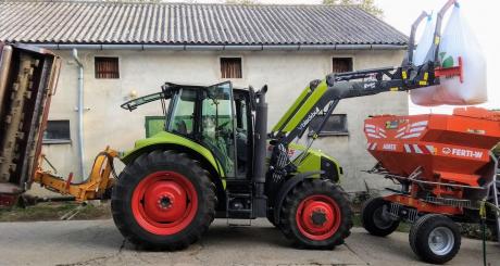

#1860 Bárány
2020-01-16 16:13:42
Válasz osztro.m #1859. hozzászólásáraNa, akkor én felrakok egyet.smile thumbupcool
Ez a legelső munka (vagy nevezzük inkább tesztnek) alkalmával készült.
Külön felhívnám a figyelmet az egyedi farsúly megoldásra.smile biggrin

Válasz mtz1221 #1850. hozzászólásáraA kis Claason (Arion 410) is a Blackbull a hátsó hídig vitte a segédalvázat. A muszka anyagminőséget ismerve azért ott főleg nem ártana ugyanígy megtámasztani.
#1857 bandigh
2020-01-16 14:34:15
Válasz mtz1221 #1850. hozzászólásáraFarára súly kell. Gondolom a hátsó hídhoz való kikötés a rakodó vázában ébredő forgatónyomatékot igyekszik ellentartani ott alul.
