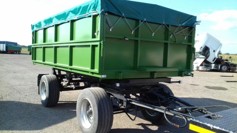

#846 Claastra.
2017-07-05 23:04:20
Válasz csoppika #845. hozzászólásárapedig 16x20 van rajta,a kép alapján
#845 csoppika
2017-07-05 22:58:10
Válasz Büresz #842. hozzászólásáraHa 12.5x20-as van most rajta, akkor 385/55r22.5. 25 körüli a vágott, plusz 24-27bruttó a felni(11.75x22.5 ET0) /db...
(Ha 16x20.. amit kétlek, akkor 385/65...)

2017-07-05 22:25:00
Válasz Büresz #842. hozzászólásáraMár többször írtam nekem a 8011 alatt bontott Fm Volvo lapok vannak 10t után ér hozzá a gumibak nézz szét a neten.
#843 Claastra.
2017-07-05 22:19:10
Válasz Büresz #842. hozzászólásárakaposmérőbe kelett volna vinned a rugókat megíveltetni,és plusz lapokat beletenni,és a rugó árát inkább a gumira költhetted volna
#842 Büresz
2017-07-05 21:16:11
Nekem a vázat butál módra megerősítették + új felépítmény 3 oldalra billenős fliegl oldalakkal. Csak rugókat fogom megerősíteni, (hátul rendesen csücsül 10 tonnánál, elöl pedig beleér a vázba forduláskor, a képeken üres állapotban van) ma megrendeltem az axinál az erősített rugókat, de nem tudom hogy nem-e kellene kamion gumikat alátenni. Milyen mérető kellene alá? 60.02 a pontos típusa.
