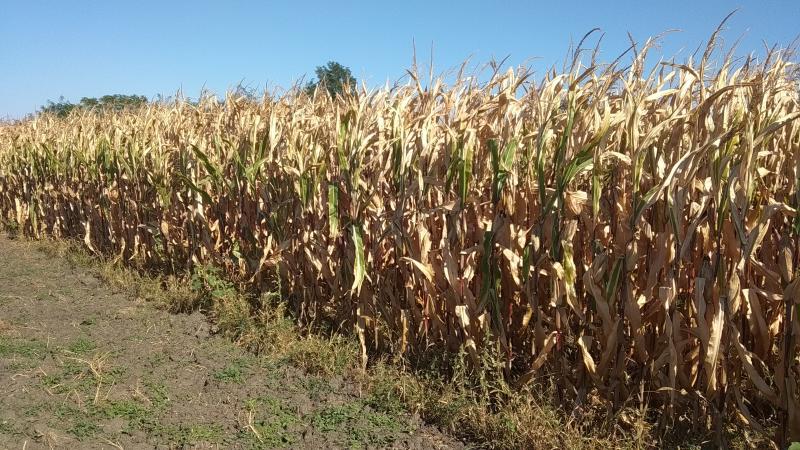

Kollégák,
Nálam eljött az idő, hétfőn jön a kombájn.
Így nézünk ki:
Dekalb4351 80 heki 70000tő/ha és Dekalb 4943 50 heki, 75000 tő/ha. Ezeken a csöveken lemorzsolás után 14,5%os vízre visszaszámolva 218gramm szemtermés volt.
Nagyon kíváncsi vagyok mi lesz a vége

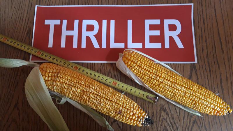

Szerintetek milyen?
