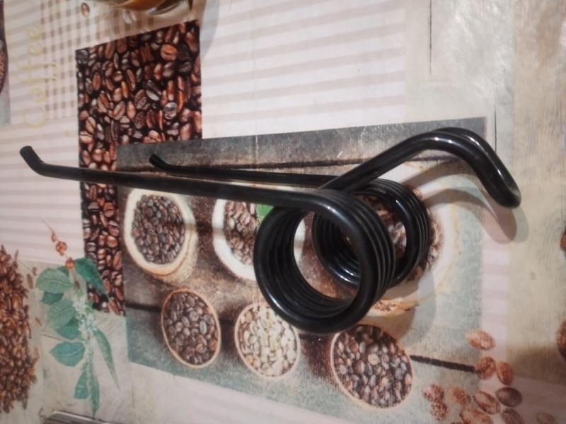

#7269 hegesztocsabi
2021-11-01 08:58:39
Válasz mtz1221 #7264. hozzászólásáraBocs ,hogy most válaszolok.
De ellenek a juhok ,nem nagyon van időm a tekcsit nyomni.
Nekem a habi rendelte
Ez olyan 6mm vastag kB

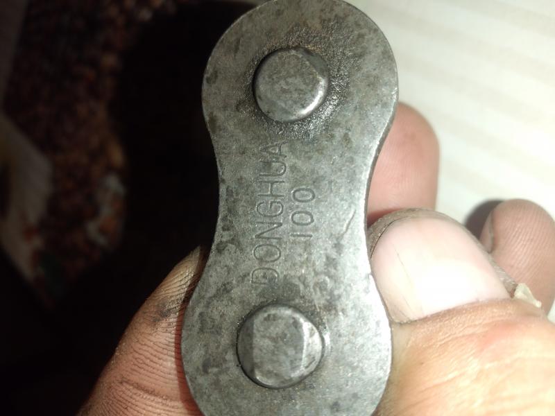

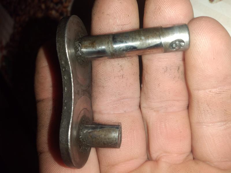

#7244 hegesztocsabi
2021-07-08 20:59:56
Válasz Koszi. #7217. hozzászólásáraSzia.
A nagy láncnak a mèretèt nem tudod vèletlen?
Ma szèttèpte a patentszemet.
Ott a rengeteg munka,erre most megszo..t.
