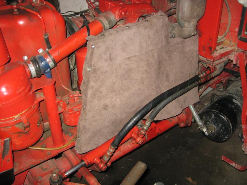

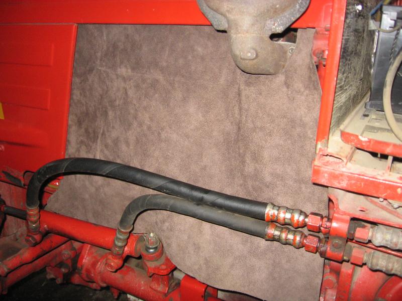

Bocs,hogy beleszólok! Az mtz hütőtakaró megoldás nem felelne meg? Más kivitelben,pl lemezből,kör alakú,bovdennel,meg visszahúzó rugóval egy csappantyúsmegoldást kialakitani,amit a kabinbol lehet nyitni vagy zárni. A lemez elforditásával zárni,vagy nyitni a lukat fokozatosan.Gyárilag is rakhatnának rá ilyesmit.
én nem szoktam feltenni rájuk, hajtás viszont van.
50 fokra szokott beállni, ami nem optimális neki sajnos.
de ha meg felteszem a takarót, akkor amikor kell is dolgoznia simán felforrna.
favontatásnál egy úgy szokott kinézni hogy mire kihúzom vele a fát addigra felmegy takaró nélkül is 70 fokra.
mire visszaérek üresen, leesik 50 re.
ami érdekes hogy ezt nyáron a legmelegebb időben is pont így szokta csinálni.

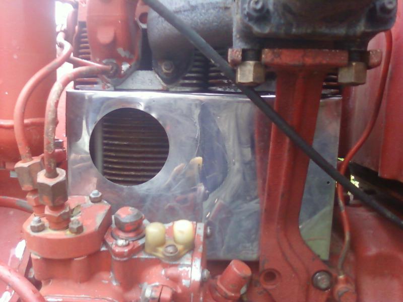

csinálhatsz a turbina rácsa elé egy kisebb fajta szűkítő/takaró cuccot.
aztán menet közben meglátod hogy sok e vagy kevés.
elgjobb volna ha vellanyos lenne az a szegény turbina :(

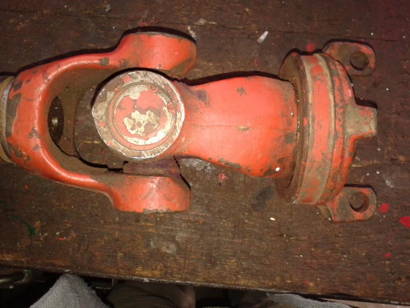

Szia Wendelke!
A kardánkereszt témában azt értettem hogy a gyári kardán egyik felét át kell alakítani biztosító csaposra mert, mind a két fele csapágyazott és külön rögzítése van.A maró felőli része maradhat, másik felől csak egy villát kell cserélni.
Mellékelt képek alapján:
A gyári:{maró felőli}
Átalakítva:
Egy kis téliesítés. 2 évig a hegesztőkötényemet szoktam felrakni, de meguntam, hogy amikor kellett, állandóan le kellett szednem.
Sikerült marhabőrt szereznem, majd csináltam egy tartót neki.

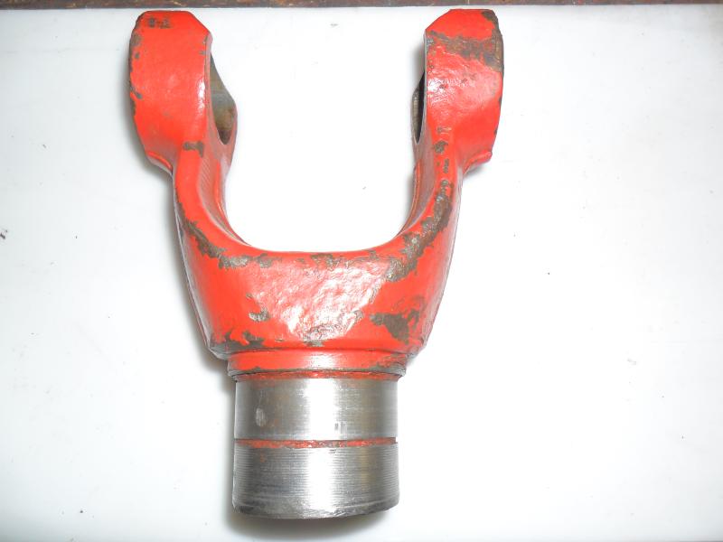

A kardánvillás témát viszont kifejthetnéd bővebben, mert azt nem értem, hogy miért kell cserélni? Néztem egy korábbi hsz-dat, de az nem jött le, hogy mi a gond a kardán körül.

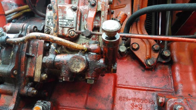

Gyárilag a visszafolyásgátló szerepét tölti be, de ha probléma van vele akár az egész tápszivattyút érdemes lehet kicserélni. Pár éve én 3000 jó magyar forint alatt cseréltem le az egészet a kézipumpával együtt. Tehát nem biztos hogy érdemes javítgatni a régit. Ráadásul az adagoló is a kopottabb tápszivattyú miatt telik fel részben gázolajjal.
Köszönöm a választ! Bár minden része teljesen nem olvasható de a lényeget kibetüztem! Az ábra szerint akkor ebbe a rugón és szelepen kivül golyó is van! Akkor ezek szerint ez az én bajom és ezért nem tudom lelégteleníteni a trakit! Ugyanis én kicsavartam és a benne lévő dolgok kiestek amiket alig találtam meg a fübe ezek szerint egy golyót nem is sikerült megtalálni! Köszönöm a választ! Holnap ugy is megy szerelőhöz és minden problémásabb darabját kicseréli de legalább eltudom mondanki neki mi a hiba, igy nem kell találgatni! :)
Igen kicsavartam ...van benne ahogy irod egy rugó és egy műanyag szelep...és mi célt szolgál? Azt hogy mi van benne azt tudom! Pontosítom a kérdést hogy mindenki megértse: mit szabályoz az a szelep?

Nekem ugyan ilyen maróm van.Én a helyedben elöször a kapákat nézném meg.{egy garnitúra veri a 100. rugót}.Ha félig kopottak az még egy jó darabig el fog menni.Utána a tányérkerék foghézagát mert, ha cserélni kell azt is csak párban.{az se olcsó}.Ezeket a hibákat csak kívülről tudod megállapítani a csapágylógással együtt.Olajfolyással ne foglalkozz az könnyen lehet orvosolni simmering cserével.Az olajat nézd meg hogy milyen bent.Kérd hozzá az eredeti kardánját mert, a traktorfelőli villát cserélni kell.{egy villát kell venni hozzá}.Kuplungos vagy szabadonfutós kardán ajánlott hozzá.Különbent szép munkája van!
A villával kapcsolatban tettem fel régebben méreteket. Ilyen villát kell cserélni csak legyen bent biztosítás.

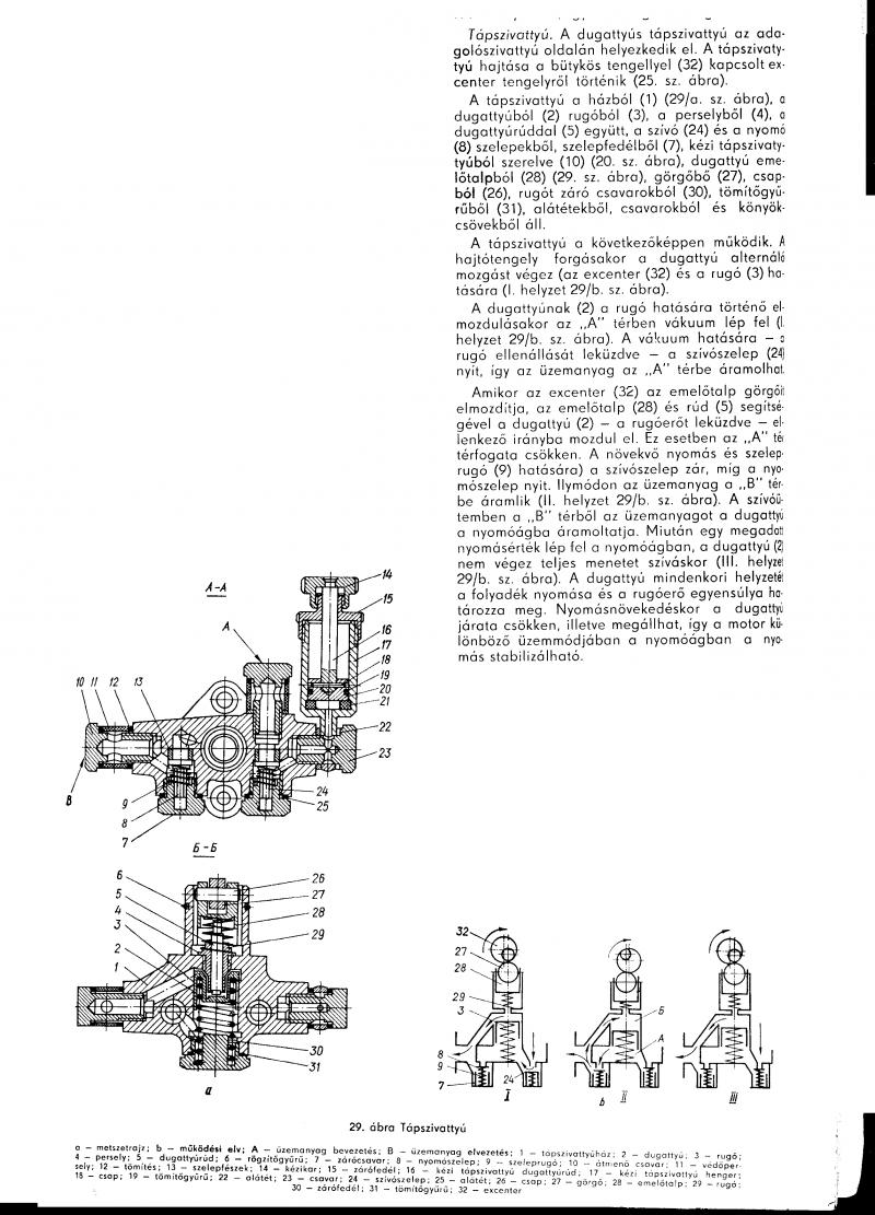

Szia.A kérdésedre elég lett volna írni,hogy ott két szelep található egy szívó és egy nyomó.
de még nem sikerült hozzá megfelelő villanymotort találnom, pedig baszkurálja a csőrömet egy olyan megoldás. egy sima 2 fokozatú hőgombával tökjól meglehetne csinálni, csak kéne találni megfelelő villanymotort meg egy erősebb generátort (ezutóbbi nem gond, igazából már beszereztem egy megfelelő darabot, előző életében egy újabb fajta passat-é volt.)

Ventillátorhoz a szűkítőt hány fok körül érdemes betenni? Holnap megyek szántani, nem akarnám kint a határban ki-be szerelgetni.

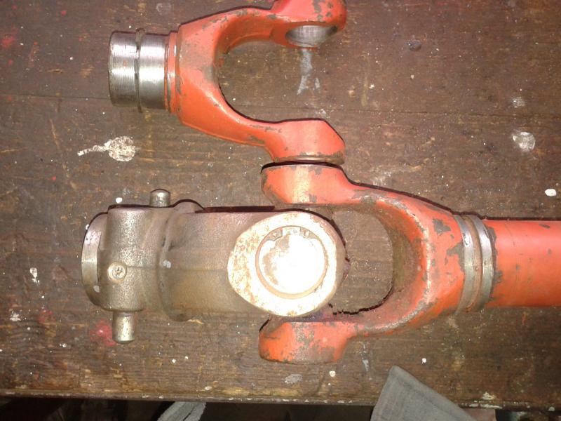

Szia Wendelke!
Átalakítva:

Valami efféle megoldással,még meleget is varázsolhatsz a fülkébe,a lovak betakarásán kívül.
üdv egy kérdésem lenne kipróbált már t25 traktoral kukorica tarlot leszántani és milyen mélyen?
Válasz #16913. hozzászólásra
igen van benne golyó de a csvar kiszedésével nem esett ki belőle. de majd a szerelő megcsinálja
Válasz #16911. hozzászólásra
tessék elolvasni.
Válasz #16909. hozzászólásra
, van benne egy rugó+szelep
csavard ki és megtudod
A két csavar a képen alul, mi célt szolgál?

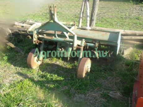

Ha jobban körülnézel ezeknek a talajmaróknak az ára újonnan kb:450 ezer.Ha minden oké akkor Sacc/kb:200 ezret megér.
