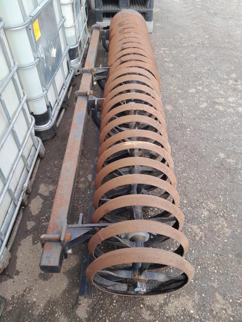

Válasz rtamas1976 #996. hozzászólásáraVan ilyen profilhajlítóm/hengerítőm, azért kérdeztem csak.
Kandúrosnak meg itt vagyok én
Válasz Gumóka #995. hozzászólására
Válasz Gumóka #995. hozzászólásáraSima szögvas.
Egy kandúrosabb hengerlőn simán.

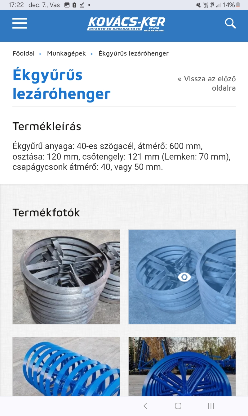

Ez az ékgyűrű milyen anyagból lehet?
Profilhajlítón/ívelőn meg tudnám én ezt hengeríteni vajon?
