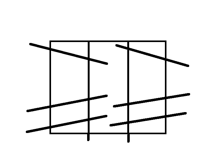

#564 Büresz
2026-01-31 07:09:58
Válasz rtamas1976 #556. hozzászólásáraEzért lehet 1 sor elég lenne már.

#556 rtamas1976
2026-01-30 21:28:41
Válasz Büresz #551. hozzászólásáraMekkora az ásóborona?
Úgy számolj, hogy 5méteres frakomb amin 2sor lúdtalpkapa van a 230at kéri. Max 12km
De a legjobb megoldàs, egyesével állítható a kapa. Így a keréknyomot is kitakarítja.

#555 Büresz
2026-01-30 21:25:14
Válasz Gyula., #554. hozzászólásáraCsak grúber, úgy hogy van szár maradvány. Kicsit ritkábban kellene mint a frakombon is van teljesen átfedett és minden második kapás megoldás is.

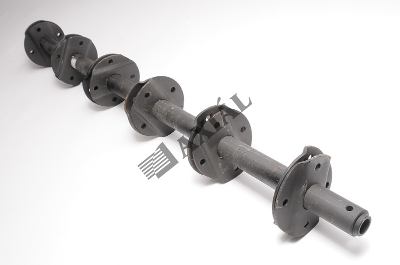

#538 Gyurkesz1
2025-04-08 09:18:59
Sziasztok, adott egy ugyanolyan ásóborona mint a képen csak sokkal kopottabb késekkel, lehet hogy hüje kerdés, de mit bírnak a kések köves talajon?? Úgy értem hajlamosak e a törésre hajlásra ha pld. elkap egy nagyobb követ. Nem saját a szerszám és nemszeretnék benne kárt tenni.Köszi.
#536 JD 4630
