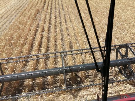

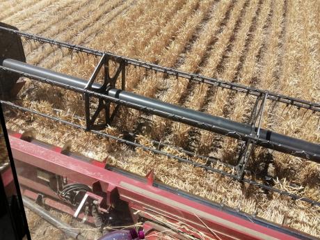

Válasz szanberg #6156. hozzászólásáraEZT láttad már ???
Válasz szanberg #6158. hozzászólásáraVaderral is aznap vetettek, mikor a szolgáltató.
Kontrolparcella volt.
Válasz szanberg #6158. hozzászólásáraItt van kép, hogyan nézett ki a búza aratáskor:
Sortávolság lehet több, mint 25 cm, ezen nem vitatkozok.
Egy vállalkozó vett egy ilyen vetőgépet, azzal próbál szolgáltatni.

Gondoltam ez a témába vághat.
Válasz MrPoke #6159. hozzászólásáraKalászost?
Válasz Radocz #6155. hozzászólására
Mire számítottál a vízállástól pár méterre?
Válasz Sk Laci #6157. hozzászólásáraNagy NO-TILL es térségekben simán vetnek fél kukorica sortávra. 15" ra termésvesztés nélkül.
Válasz Sk Laci #6157. hozzászólásáraValószínűleg nem megfelelő talajállapotban vetették. Itt nem csak vetett, hanem talajt is művelt egy menetben. Nem a 25 cm a gond, barátaim 3éve azzal vetnek, át van építve a Co 4 Horsch vetőgépük mono kapásra. Az biztos,hogy ha szimplán mondjuk 250 kg-ot vetsz ki, akkor ide 180-200kg magnormától nem kell több!
Nekik legalább olyan termésük van mint a sűrűn vetett sortávos táblákon.
Őszi gyomirtás ajánlott! Egyébként tetőtől talpig zöld szokott lenni az állomány, míg gabona sorosnál az alsó levelek elhalnak ugye.
Van ott amúgy valakinek ilyen gép, vagy valami demó géppel mentek bérbe?
Válasz szanberg #6156. hozzászólásáraNAgyon nagy a sorok közötti távolság. Esős évben jó lehet, de szárazban, mint a tavalyi "kapufa".
Nem bírt szétnőni a búza, a kalászok és a szem is kissebb volt, mert sugyan az a magmennyiség nem teljes felületre ment, hanem kb 25 cm csíkokba. Ha bejött volna aratás előtt egy esős hét, felzöldült volna a gyom, mert végkép nincsen árnyékolás, mint a klaszikus gybonavetőgépeknél.
Ha nem arattam volna a búzáját, el se képteltem volna, mekkora különbségü termés van ugyan abban a parcellában ugyan azzal a maggal, két különböző vetőgépes vetésnél.
Ráadásul a vetés árát is piszokul megkérték.
