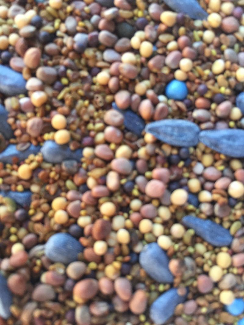

Válasz .Feco. #2650. hozzászólásáraA rétegenként töltést úgy érted, hogy a magtartályba rétegenként?
Válasz Netparaszt #2651. hozzászólásáraa konkrét mennyiségre nem tudok most válaszolni, mert kinn van a lap a telepen. A növények amúgy olajretek, fehérmustár, repce, olaszperje, búza, árpa, kukorica, napraforgó, őszi borsó, fehérhere, lucerna, cukorrépa, meg még egy-két dolog, ami most nem jut eszembe...
Válasz .Feco. #2650. hozzászólására Átdobsz majd egy listát, miből mennyi ment bele? Nagyon kíváncsi vagyok az elképzeléshez képest mit hoz
behasználtam az elmúlt évekből visszamaradt elfekvő magvakat, és csináltam egy laza 16 növényes takarónövény mixet... Nem volt könnyű. Amitől korábban is féltem, sk magtipus előszeretettel osztályozódik ki, egyesek lefelé, mások felfelé...végül külön összekevertük a kisfrakciót, és a nagyfrakciót, és külön rétegenként töltöttük össze őket... folyamatosan figyeljük majd melyik növény hogy viselkedik, és következő években célirányosan kevergetünk...
Vannak bolyhos- és karógyökeresek is, mélyen és sekélyen gyökerezők, kúszók, alacsonyak és magas növények is, kifagyók és áttelelők is. Sőt kifagyók között is vannak olyanok, amelyek korai fagyokkal elhalnak, míg mások tél közepére fognak elhalni. kíványcsan várjuk az eredményt...

Válasz Netparaszt #2643. hozzászólásáraÉs akkor milyen takaró növényt raknál még a keverékbe?Én is tegnap előtt vetettem mustár-olajretek keveréket.
Válasz decsi #2639. hozzászólására Ezek a növények márciusra nem hagynak értékelhető takarást, lebomlanak. Itt jön képbe az összetettebb keverékek szerepe. Ha vizet szeretnél őrizni, szármaradványt hagyó növényt is érdemes lett volna hozzá keverni, ami lefagyva a kukorica vetéséig takarná a talajt, csökkentve a gyomnyomást és a kipárolgást. A takarónövényekkel sokoldalú szolgáltatásokat lehet megvalósítani.
