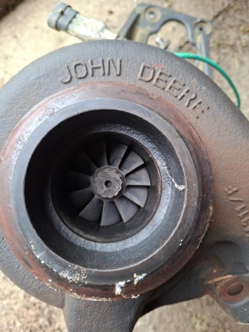

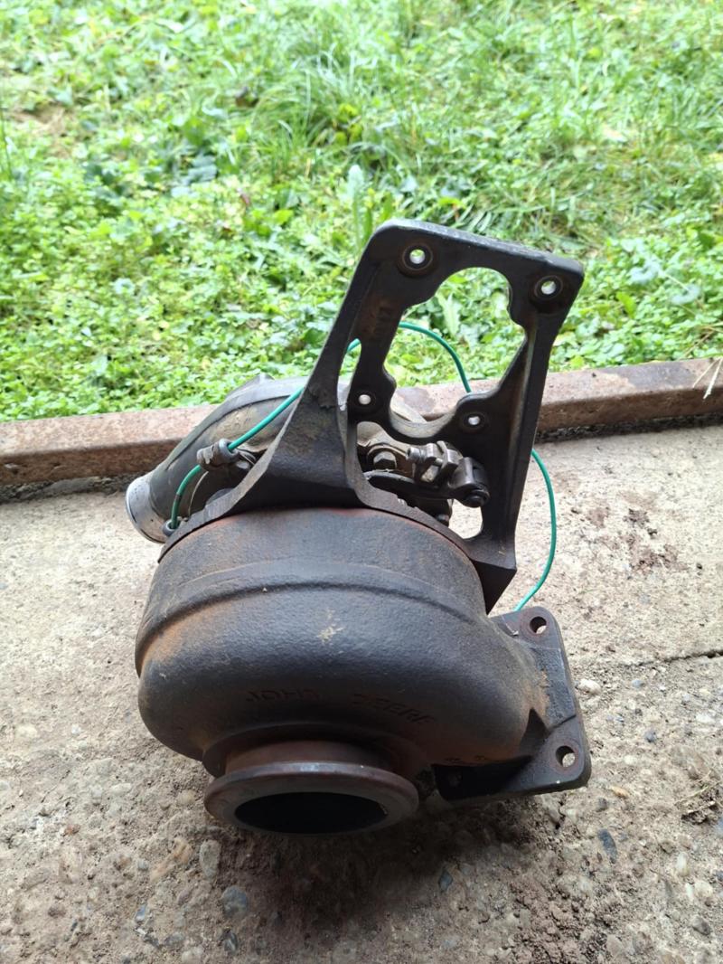

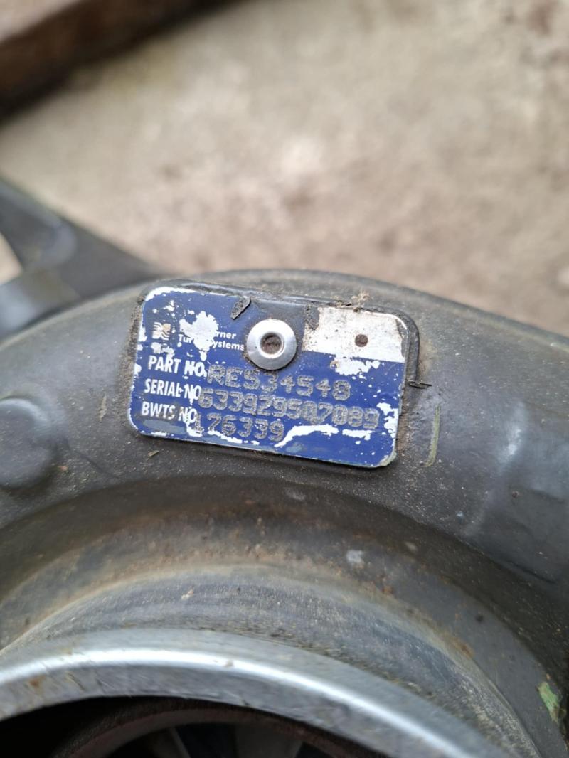

Válasz Ares 826 #4916. hozzászólásáraHa esetleg érdekel egy turbő cseredarabnak, vagy van kedve valakinek vacakolni vele
Megvan szorulva az állító része nem mozog kikellene pucolni, egyéb baja nem volt
belement a hütővíz valszeg az vágta haza
aktuátor is megvan de azt nem adom el
ár 100 e ft

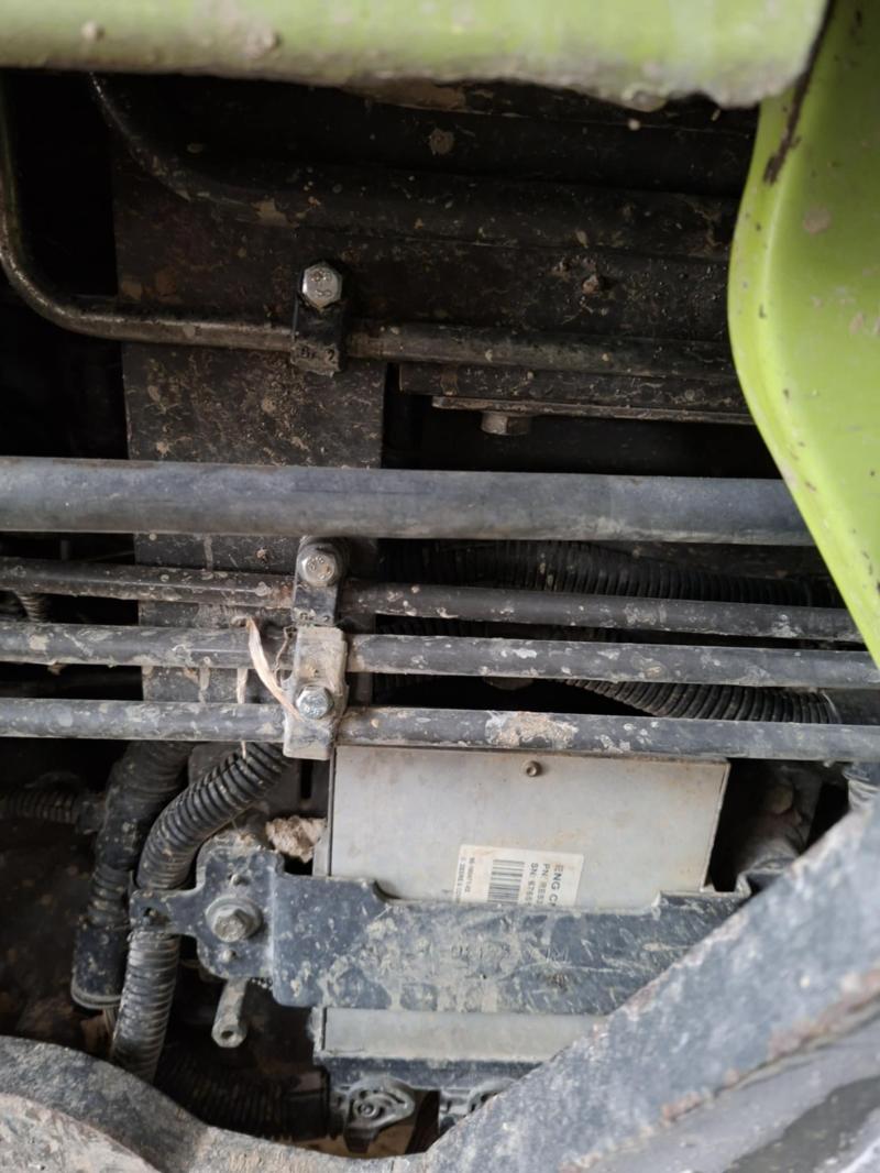

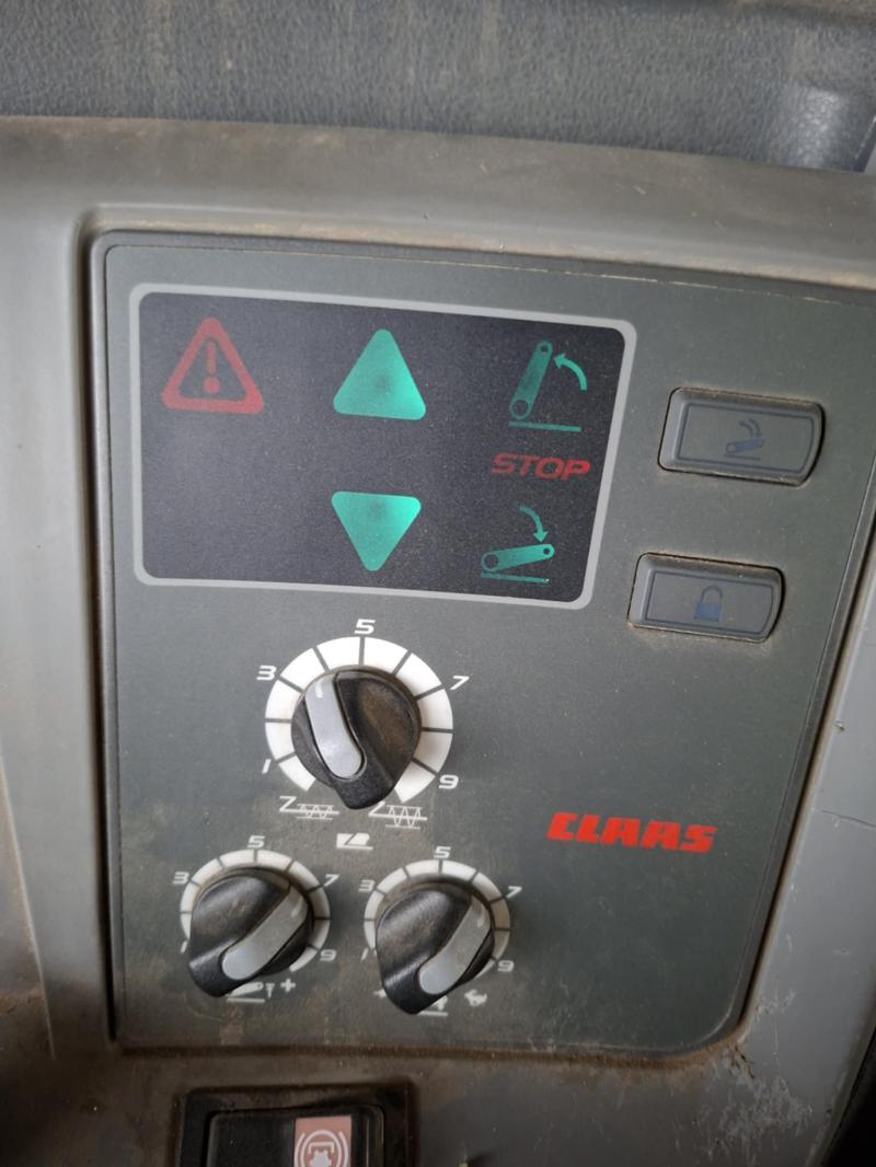

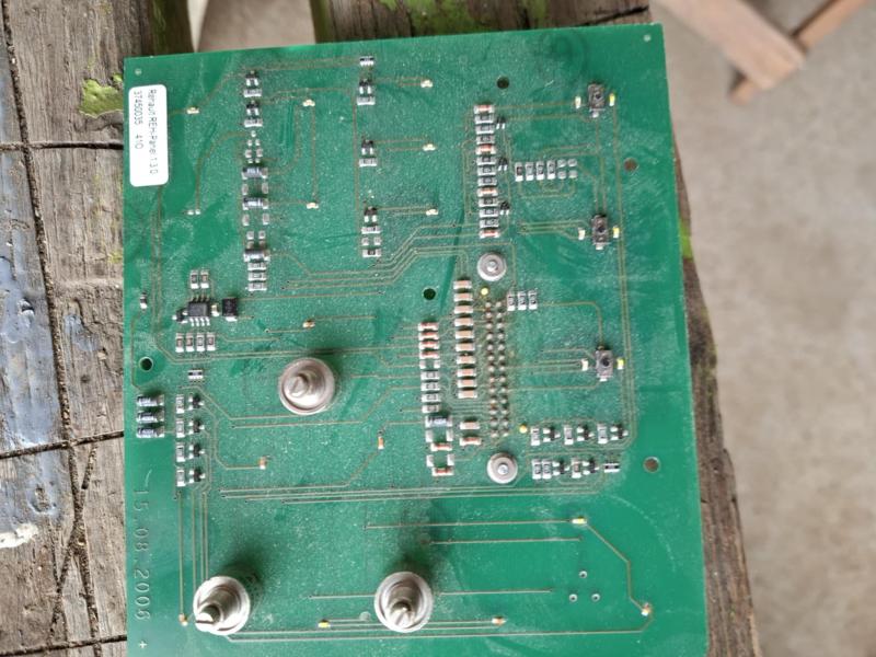

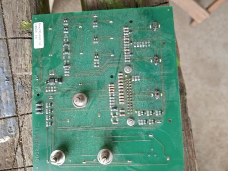

Van egy hibás de részben használható panel is.
ez a hátsó függesztés vezérlése, leszakadt az egyik poti lába de olyat már nem gyártanak az ujban már másfajta van
Ha netán valakinek ugyan igy járt vam benne két jó azt kilehetne venni
10 ezer ft az ára kompletten

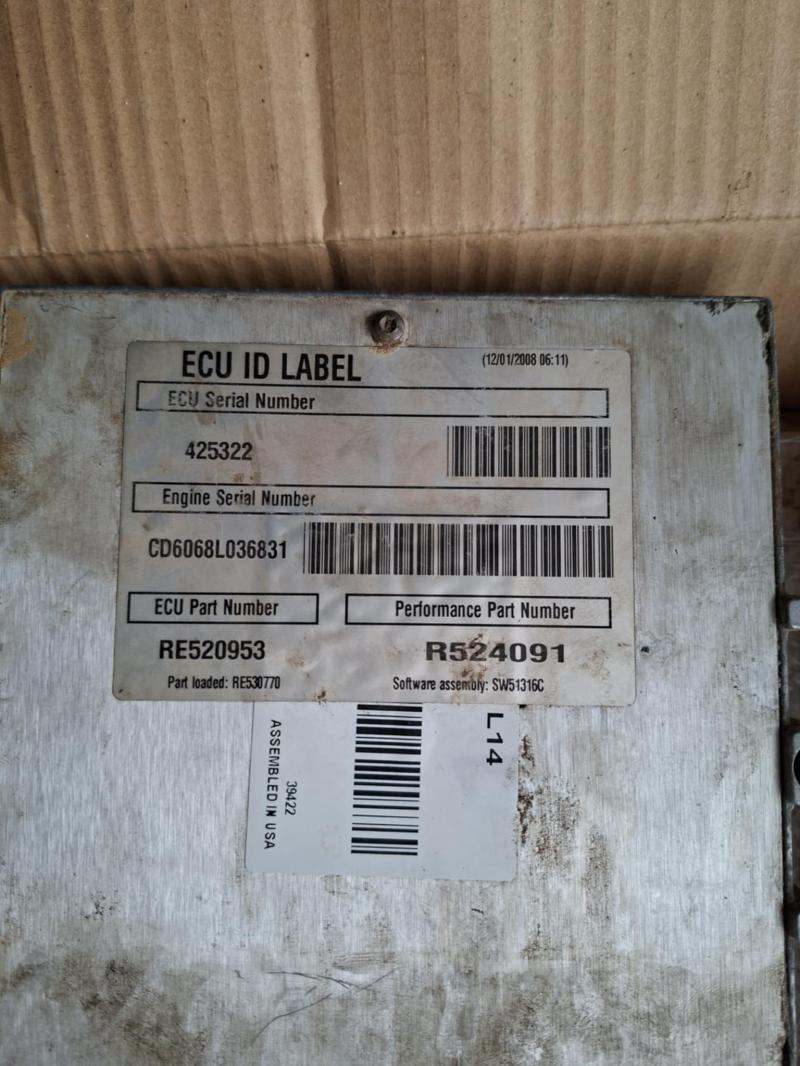

Igértem képet a cserélt egységről.

Válasz Ares 826 #4916. hozzászólásáraholnap rakok fel képet ha sikerül időt szakítanom rá
eladó az egység az ára minimum 300 ezer forint jelen állapotban

Ez amiről én írok az a J:D: motor vezérlő számitógépe, nekem is ajánlották, hogy bizonytalan összegért, ami függ a javítás mikéntjétől meglehet csinálni. De nekem ez volt a döntésem. 600 e körül volt a panel ami fix. ehhez jött a kétszeri kiszállás, hibakeresés, aztán gyártól alvázszám alapján lekért program telepítése.
Holnap ha lesz idő előszedem és megnézem milyen gyári jelzés van benne, de kétlem hogy kínai lenne. Ellenben nekem az is egy csoda, hogy a motorblokk oldalára csavarozva egyáltalán egy napot is kibir

Válasz Tóth Imre_10408 #4923. hozzászólásáraEz egy 6 hengeres gép vezérlője ott a képen 6068.
Válasz Tóth Imre_10408 #4923. hozzászólásáraEz már az új rendszerhez tartozik! Szerencsére nekem még egy gépem sem magasnyomású rendszeres, de amíg lehet menekülök is előlük! Meg is kérdezem hogy ezt tudják javítani vagy nem az ismerőstől!
ár 100 e ft

https://www.agroinform.hu/webshop/john-deere-motorvezerlo-gyari-felujitott-se502884/h_1940193
Ez nem tudom pont melyiké de kb ez a szint
