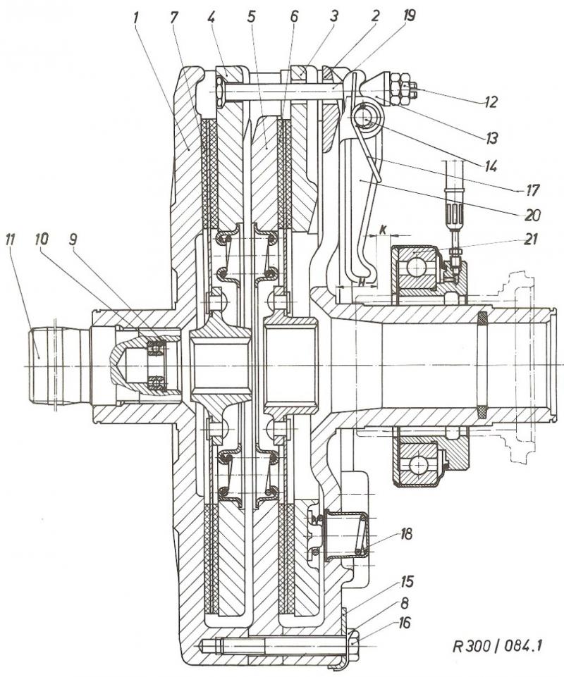

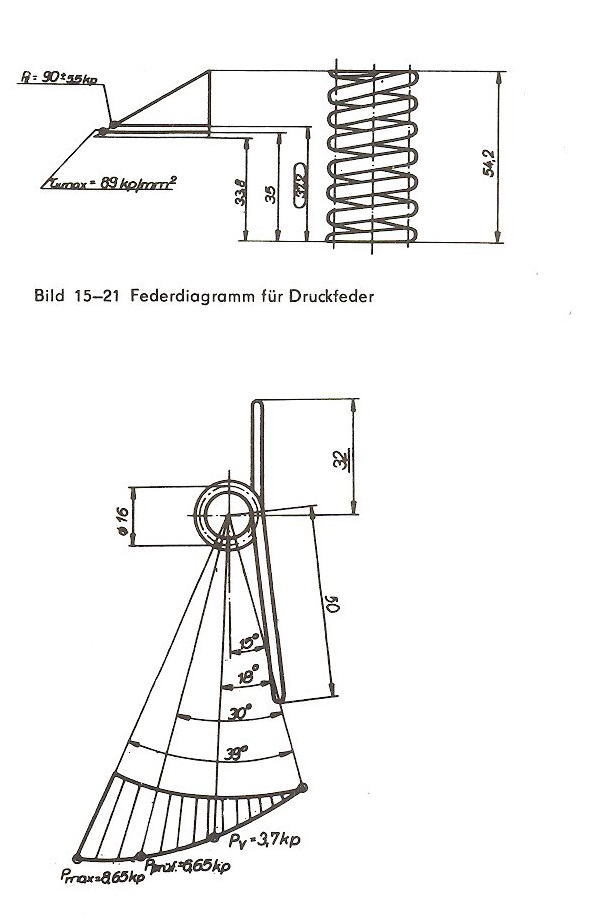

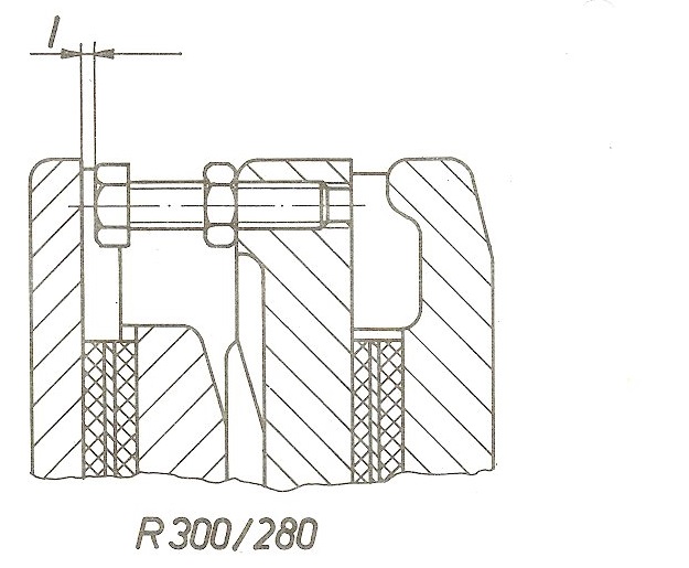

Válasz janika123 #4060. hozzászólásáraNéhány adat a ZT kuplung javításához, beállításához:
Első kép:
a szerkezet és a kiemelő villa távolsága:
H= 30+-0,2 mm
a kiemelő villa-kinyomócsapágy távolsága:
K= 5+0,2 mm
Második kép:
a második nyomólapot működtető nyolcas csavar feje és a nyomólap közötti távolság: I=0,5+0,3 mm
Harmadik kép:
a rugók méretei terheletlen és terhelt állapotban.
Válasz janika123 #4062. hozzászólásáraalkatrész Nálam beszerezhető ztalkatresz@gmail.com
a beállítási adat 8mm a béka távolsága a kinyomócsapágytól.
Válasz Bebe_3099 #4061. hozzászólásáraKöszönöm úgy néz ki hogy lesz alkatrész. Már csak a beállítás a kérdés
Válasz janika123 #4060. hozzászólásáraNem, nem egyezik meg, a ZT kuplungja teljesen más méretű és más szerkezeti kialakítású.
