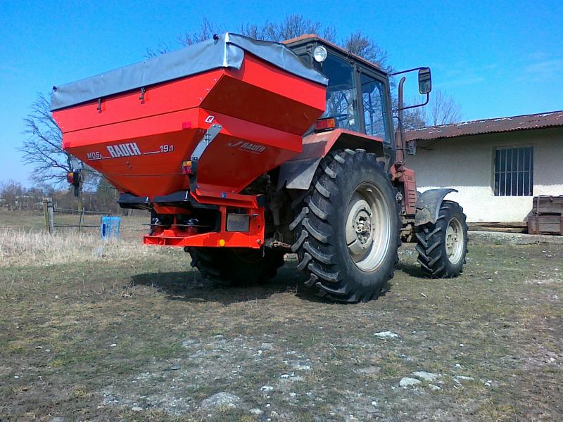

Nekem egy nagy bajom van ezzel a géppel, nem dobja el 24 méterre a sót,mint ahogy reklámozták. Én most 15 méterre járok vele, bár a hosszú lapáttal menne 18-ra is, csak azt meg nem lehet rövidre állítani, ezért nem tud határt szórni. Végül is a könyve se ír 24 métert minden szemcsézetben, csak a daráltbetonnál, úgyhogy ez ismét egy jó nagy átvágás a kereskedők részéről, nade ezt már megtanulhattuk, h. a kereskedőnek nem kell hinni. Ha már ennél a témánál vagyunk, kinek milyen messzire dobja a 34-es nitrogént?????????????

Válasz csferri #1159. hozzászólásáraÉn nem dícsérem. Van rajta egy-két elcseszés, csak nem ismerem a többit, úgyhogy nem tudom megmondani, melyik a jobb. Egy biztos, ez az egyterű sokkal jobb, mint a kétterű, mert a tábla végén, mikor általában a szóró is kifelé ürül, nem lenne idegrendszerem félútról üresen kimenni a tábla végére, és onnan a másik féloldallal visszajönni, mert az egyik kifogyott.smile wackosmile wackosmile wacko

Válasz csferri #1155. hozzászólásáraA szóró jó, csak nem mindíg sikerül tökéletesre beállítani.Én azért választottam ezt, mert úgy gondoltam, h. a szóráskép, az mindegyiknél biztosan megfelelő, és erre az elektronikát adták akcióba, talán olyan szűk 300 ezerért. Az Amazont szerettem volna először, a gép ugyanannyi volt, de az elektronika több mint 700 volt rá....úgyhogy nálam is, mint mindenhol máshol, a pénz döntött. Először nem is akartam ennyit költeni erre, de már nagyon örülök neki, h. megvettem, és mindenkinek javaslom, ha van rá pénze-ha nincs, csak az elektronika vezéreltet vegye. Össze se lehet hasonlítani a kettőt, főleg, ha kisebb, v. alaktalan táblái is vannak.

Az a bajom ezzel a rendszerre, h. egy klasszikus szórón nagyon vigyáznak rá, h. hova tegyék a szemcsét a lapátra: előrébb-v. hátrább, kijjebb-v. beljebb. ettől függ(többek között)h. hová repül. Megfigyelhetjük, h. gyakran a surrantó rés nem szimmetrikus. A közepe jobban nyit, v. ferdén áll az egész. ez természetes, mivel a gép mögé teljes dózist kell dobni, és a géptől távolodva egyre kevesebbet a dupla fedés miatt, és ezt még nem is tudja egy lapáttal megoldani, hanem két különböző szögállású lapátra van szüksége. Ezt az ide-oda-vagy amoda történő szemcseleejtést vágja agyon az a kis terelő csatorna, ami a surrantó rés, és a röpítő tányér között van,(a videón) mivel az, mindegy h. hol teszem rá a szemcsét, mindíg egy helyre irányítja az sót, és ugyanott teszi rá a lapátra. Ezen túl még nem is számoltunk a szemcse felületi érdességével, és nagyságával, azaz, gyorsan gurul-e, vagy nagyon lassan. Én sokat vacakolok az e-miatti lapátszög állítással, és ez még nem is elég, mert idén először vetettem vele búzát, és láttam, h. jó csíkos lett.....szóval még mindíg nem jó a szóráskép. (ne várjuk azt, h. a rossz szórásképet a műtrágya hatásán meglássuk, mert amikor ez már ott is látszik, akkor ott már nagyon nagy baj van) Jelen esetben egyáltalán nem látok lapátszögállítást sem....... Még van más gondom is vele, de a leglényegesebbek talán ezek voltak. Szóval, biztosan jó a szóró (habár sok gépet alakítottam már át, mert nem volt jó), de bennem sok kétséget ébresztett ez a film.

Nem tudom, h. ez a rendszer újítás-e, vagy már régebben üzemel, de nekem nem tetszik, h. a műtrágya egy sík lemezre érkezik le, és onnan "irányítatlanul" lép rá a lapátra, akkor, amikor akar, mert pont az a szóráskép egyik fő meghatározója, h. mikor, és hová teszem rá a szemcsét a lapátra, de én ezt itt nem érzem túl biztosnak. Ha ez újítás, én biztosan nem venném meg, míg meg nem nézném élőben a munkáját. Ez az animáció engem semmiről nem győzött meg.
