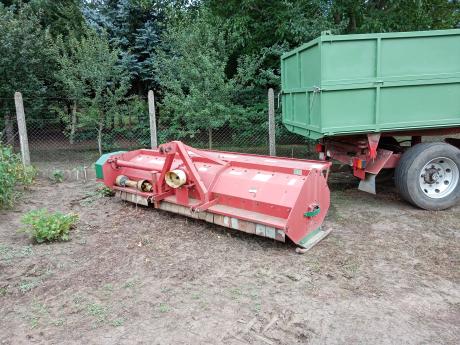

KB max 100ha ment. Évek óta nincs rá szükség. Y késes, még a gyárik, forgatva sem voltak. Kardánja, könyve is megvan.
KB 3011 es típus.
