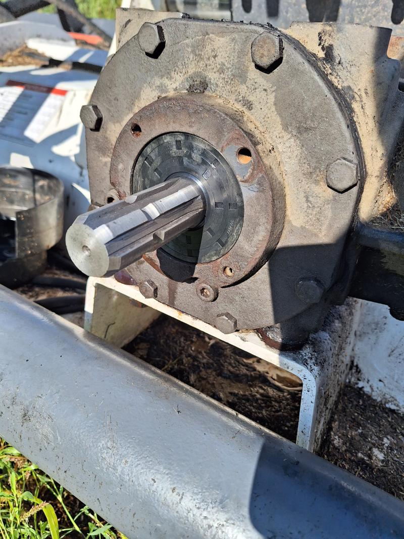

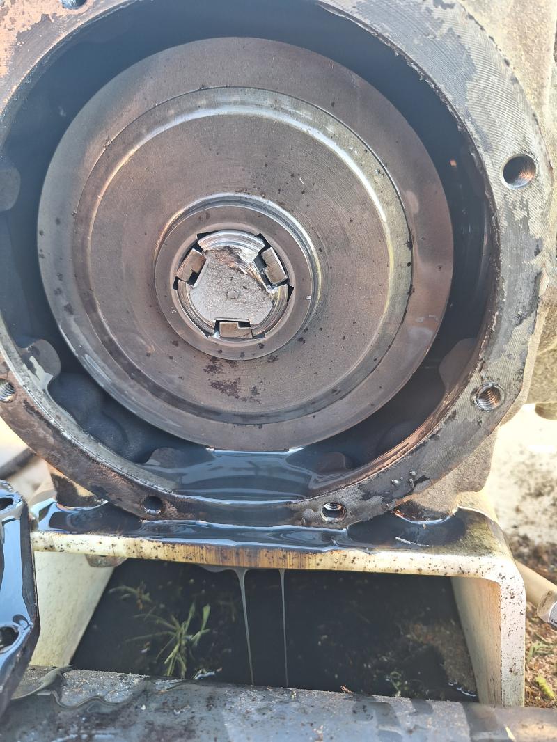

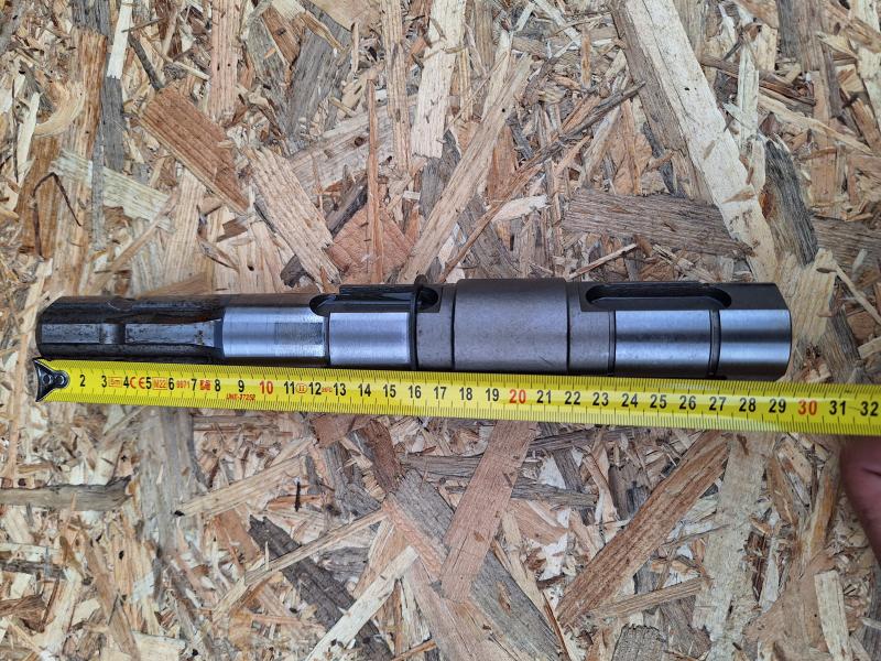

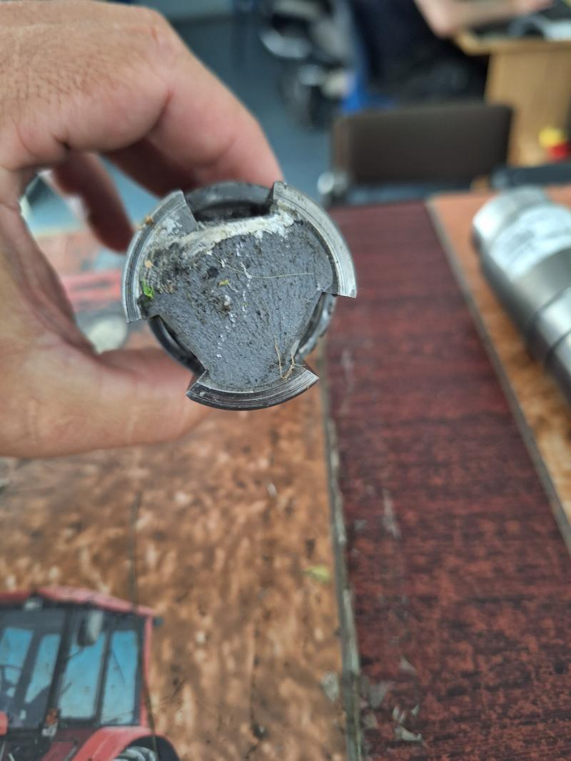

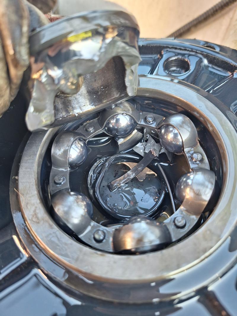

Ígértem erdészeti fotókat[]
Válasz kovacsviktoraggtelek #1886. hozzászólásáraAz erdészetin erősebb tengelynek kellene lennie, mint a szárzúzón....
Vagyis a logika ezt diktálná.
Válasz Gabro #1884. hozzászólásáraRajz nincs,kivettem az erdészetiből,arról mintázta a mester

Válasz kovacsviktoraggtelek #1883. hozzászólásáraSzia, megvan ehhez a tengelyhez a rajz? Nekem is van egy erdészeti, még nem sokat használtam, de akkor jobb ha felkészülök, hogy le kell gyártatni.
Válasz Sk Laci #1882. hozzászólásáraSemmi extra,sima füvet zúztam nem volt nagy,szántóföld letakarítás,gyepek tisztítása,
Esztergáltattunk 3-db ot,kicserélem az erdészetiben is!
Válasz kovacsviktoraggtelek #1872. hozzászólásáraFogtatok valami nagyobbat, hogy eltört?
Mire használtátok?
Alkatrészt legyártottátok?
Esetleg a komplett új alkatrészről is van fotó?
Azért kérdezem, hogy tudjam mire készüljek.......
