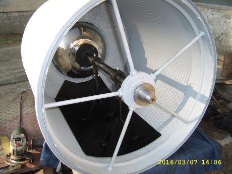

Válasz Buvargabi #10208. hozzászólásáraKi jön ha fent van a szelelő,de nehezebben!Kiveszed a szelelő 4 tartó csavarját! Az oldalburkolat tartó gerendát,(amibe a burkolat záródik) fel lazítod,M10 csavarok,és hátra húzod amennyit enged! Utána két vékonyabb lánccal körbe veszed a szelelő tengelyt a csapágyaknál,és lazán rögzíted a rázóasztal toló rudazatára! Az tartja meg,hogy ne essen le,csak 5-6cm.t!Utána ha mind két oldalon megláncoltad,egy vastagabb oszloppal,mind két oldalát hátra tolod a szelelő ház elejéről,addig amíg le nem esik a láncra!Hátul a szelelőt nem kell a csigaháztól elengedni!Ennyi!Visszaemelni utána már könnyebb!

Válasz lovasnorbi #10223. hozzászólásáraSziasztok, valaki tudna nekem egy képet készíteni a az ürítőcsiga végén lévő rögzítésről. Előre is köszönöm.
