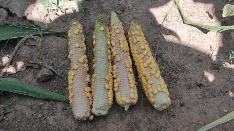

Nem kötött meg,virágzáskor nem kapott csapadékot.Ennyi.Ez a leg tutibb fajtával is meg történhet,ami valahol meg 14-15 tonnát is tud produkálni esetleg.
Nem tudom, melyik lehet ezek közül.
Remélem nem lesz olyan sok kár ebből.
Úgy nézem ez ellen nem tudok sok mindent tenni, max többször ránézek.
Bogár hernyó nincs rajta.
Tavaly őszi árpa volt a területen.
Vetéskor PS Mega + Belem ment.

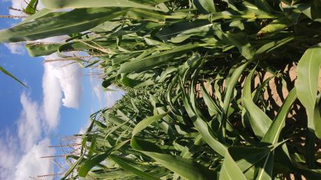

Itt a homokon megsültek elég rendesen a kukik, az utolsó hőhullám előtt nem kaptunk esőt, és elfogyott a víz alóluk. Bármilyen fajta, itt mindenkinek sülevényes lett.
A csúnya részeken ilyenekkel kínlódik:

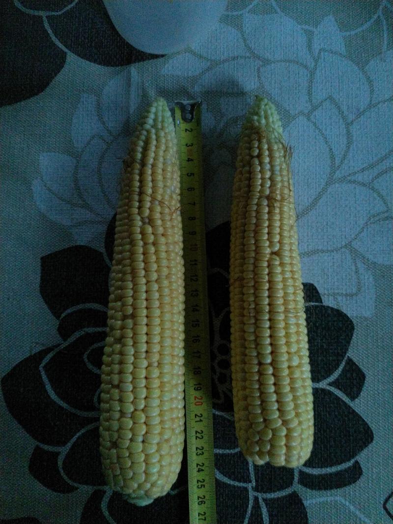

Válasz Tom250 #21017. hozzászólásáraEgy tőről. Akkor ez még egy jó termés lehet.
KWS Kollineas
Jó ezt egy kicsit zsírosabb helyről szedtem
Egy tőről van. Az egyik 22, a másik 18 soros.
Érdekesség hogy még a gyengébb részeken is kierőlteti a kettő csövet.

Válasz Ferror #20993. hozzászólásáraEz virágzáskori légkori aszály következménye szerintem! Nuku víííííííííííííííííz virágzáskor!

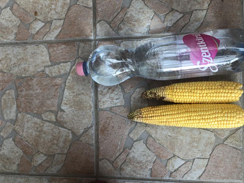

Válasz Devyd #20998. hozzászólásáraBorz. Nálunk szépen leette a csemegét.
A jobb minőségű édes kukorica fajtát szereti. A seregély is ilyesmi de az csak a hegyét szedi szét.

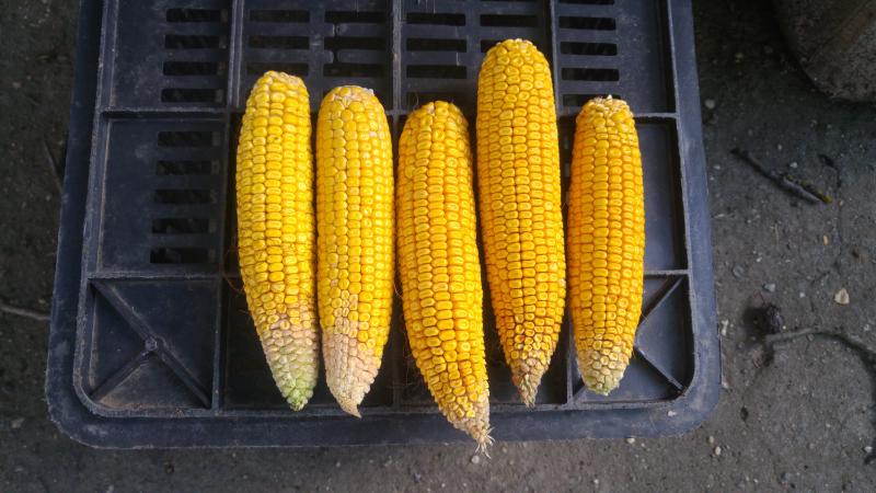

Válasz Ferror #20993. hozzászólásáraKikoricabogár kártétel nincs benne? A bibeszálak nincsenek lerágva/átrágva?
Válasz Ferror #20993. hozzászólásáraNa ettől félek én is.
Eddig még csak mutatóban találtam táblaszélen ilyet, de tartok tőle, hogy lesznek ilyen részek.
