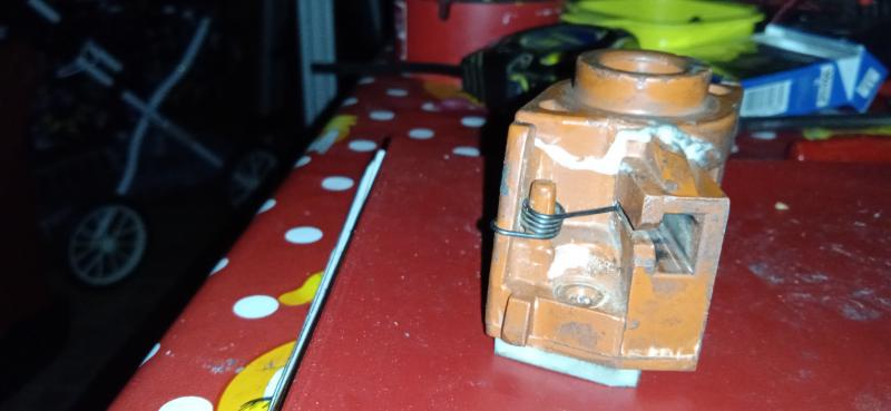

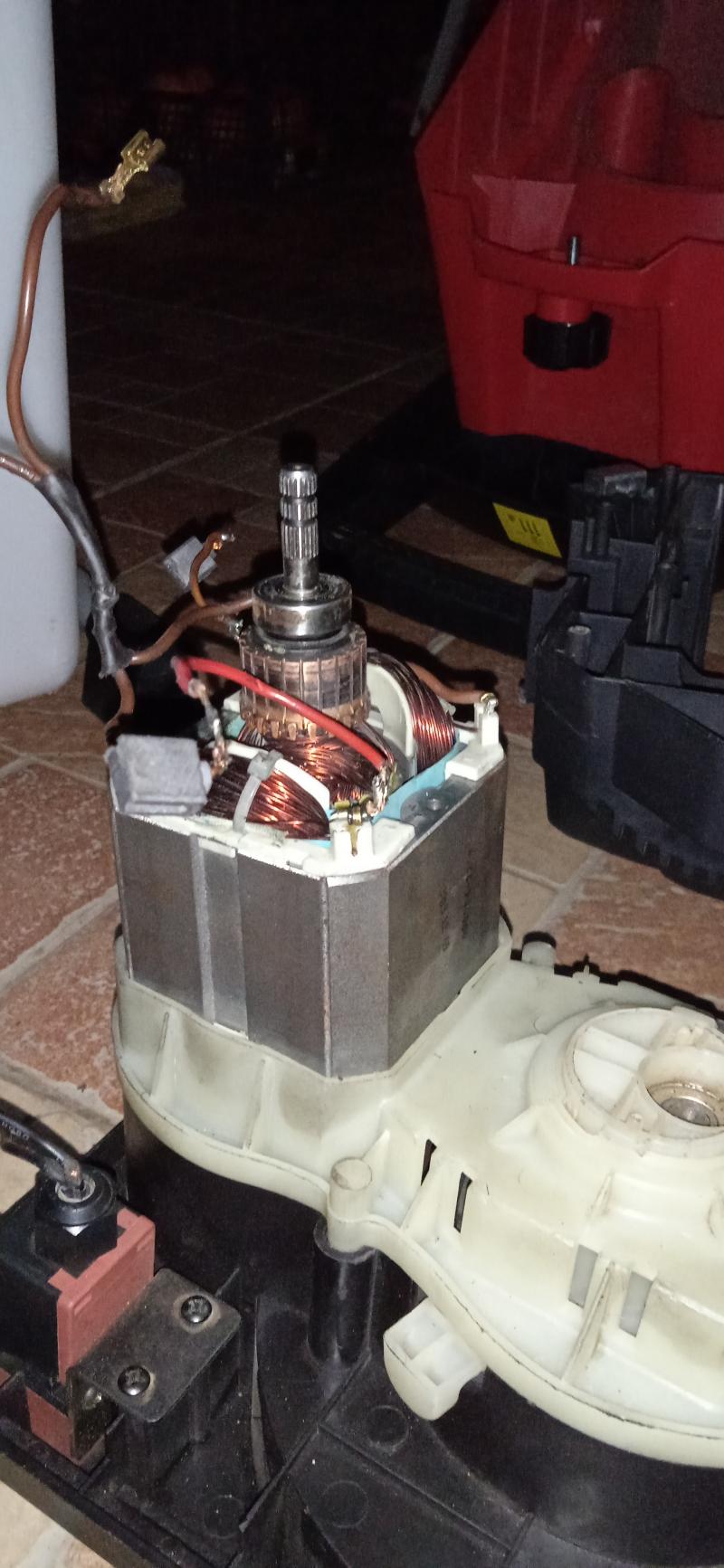

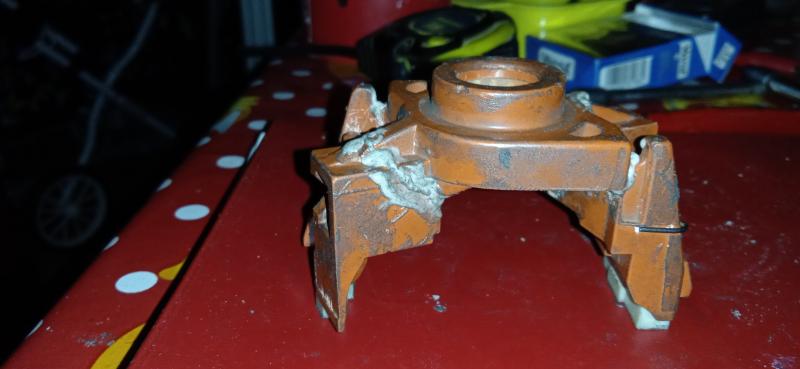

Válasz medikus #9179. hozzászólásáraKerestem. Akkor még csak rugó kellett volna a szénkeféhez. Hát el lettem hajtva.
Majd még Nyíregyházán megpróbálom.
Válasz Tomi81 #9178. hozzászólásáraHa más nem,keress egy háztartási kisgép szerelőt,(motor tekercselőt)!Annak biztos van!
Válasz Magister #9177. hozzászólásáraÁgdaráló, de fűnyíróba, fűrészbe is ilyen szokott lenni.
Válasz Tomi81 #9176. hozzászólásáraMinek a motorja ez?
Srácok! Kidobott, leégett, leseljtezett 220as villanymotorról valakinek nem lenne egy ilyen szénkefetartója?
Sikerült eltörni...
Válasz rigás #9172. hozzászólásáraJó ötletek. Kiprobálom
Válasz Bán Zsolt #9171. hozzászólásáraAzt is vágom,de azt bicskával.
Csak sokkal könnyebb bontani ha ketté van vágva!
