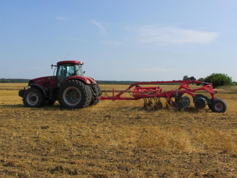

Tarlóhántás a nyáron Puma 195 + Vogel TerraCult 400

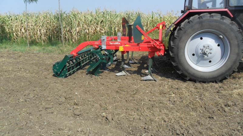

Én egy VOGEL DEMO gépet nyúztam a nyáron,hát meglepett hogy milyen szép a munkája.
Ha bevan engedve rendesen, akkor a breki kéri a kólát rendesen!
De szépen dolgozik, és ha a tarlóhántás tisztességesen megvan csinálva, akkor mehet a vetőgép+henger utána.
Jó választás volt ár/érték tekintetében.
