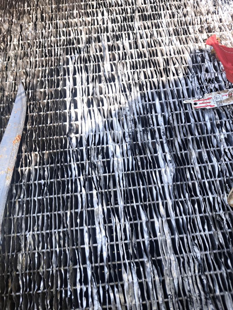

Az elektrodás megoldás az fasza volt.
Igaz majd az egész napot elkurtam rá.
Ilyen műanyag homokozóba volt trisóban.
Jól dolgozott.
Nem vagyok egy türelmes ember de ezt egyesével vissza egyengettem
Válasz csabahegeszt #14410. hozzászólásáraÉn a kocsin szoktam a sok bogár miatt akksis háti permetezővel mosni a hűtőt. Jó meleg víz, ami a kezemet már süti, meg mosószer. Ha hozzá lehet férni akkor ultraport oldok fel melegvízben és ecsettel szoktam. Amúgy meg brigéciol is jó lett volna.
Válasz csabahegeszt #14410. hozzászólásáraOda - vissza kell mosni, csak nem ilyen közelről, minden kijön. Kb 20 percet szoktam rászánni. Ezt meg csak vissza kell hajtogatni, semmi baja.
Válasz csabahegeszt #14410. hozzászólásáraÉn melegvizes magasnyomásúval szokta, távolabbról.
Ha ez nemsegít akkor trisó egy olyan tepsibe amiben ellepi a trisós víz a hűtőt, és alágyujtani.
Had főjön a levében.
Válasz csabahegeszt #14410. hozzászólásáraÁztasd be gázolajba,vagy Brigèciolba, aztán csak puhul. Autó hűtőbordafèsűt keress,neten hirdetik. Kicsi hibát kihajtogattam csavarhúzóval,de nagyra èn vennèk egyet,mert beleőrülsz.

Válasz csabahegeszt #14418. hozzászólásáralegközelebb tényleg próbáld ki a Well-done hidegzsíroldót. Mindent visz - a festéket is, így csak olyan helyen ahol nem gond.
Mi 55 év olajsarát mostuk le vele amikor újítottuk fel a traktort
Jól dolgozott.
Válasz csabahegeszt #14410. hozzászólásáraNézesd meg klímás szakival.
Lehet, hogy a belseje is piszkos.
Nekem cserét javasolt!
Igaz személyautó 10 éves hűtőre.
Válasz csabahegeszt #14410. hozzászólásáraKi kell piszkálni belőle valamivel a koszt.
Fésülni hegesztőpálcával szoktam.
Másfeles pálca, levered fémtisztára.
Ha megvan félbehajtod, befogod 4 cm re a satuba és meghajtod 90 fokba.
Lehet jó a 2.5 ős pálca is de azt nem próbáltam
Válasz csabahegeszt #14410. hozzászólásáraWell-done hideg zsíroldó? Csak figyelni kell, mert a festéket is viszi
Klímás boltban lehet kapni lamella fésűt, azzal szerintem vissza tudod simogatni
Ezt elkurtam.
Ki akartam mosni.
Ki hogyan szokta ezt mosni?
Nagynyomású elhajtogtta.
A olajsár meg még mindig közte.

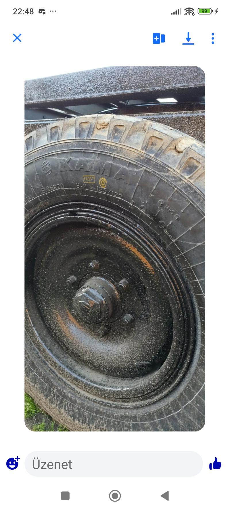

Válasz apuci #14406. hozzászólásáraMeg ne haragudj, de csak a 2tőt. Cserélgetem át kamion felnire őket, csak akkor eladó a 2tő , ha kapok érte annyit amennyi a 2 zmájra átalakított kamion. Meglehet próbálni vasárnap a Topolyai vásárt, de ez már olyan ritka mint a fehér holló. Mindenki átrakta a 18asokat 20asra, és nálunk még 90%a zmáj pótkocsi megy vajdaságban.
Válasz mtz1221 #14405. hozzászólásáraHelyileg te hol laksz,egy lehet kellene a barátomnak!
Válasz apuci #14404. hozzászólásáraVan 2tő.
De bármelyik lengyel 18asnak is ugyanez a közepe.
Válasz mtz1221 #14403. hozzászólásáraSzia,átjöttem ide
Ilyen felni kellene
