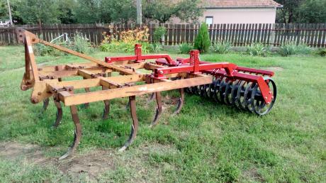

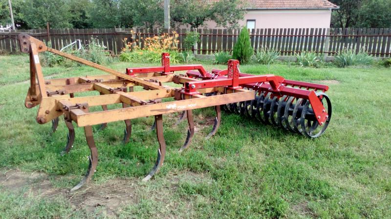

Válasz kis Zombi #11953. hozzászólására11 kapa 223 cm-en van, 4 gerendelyen.
kb 23-25 cm-re vannak, úgy emléxem.

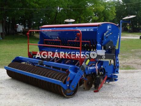

A másik számunkra jelentős beszerzés a Fiona XC DC direkt vetőgép.
