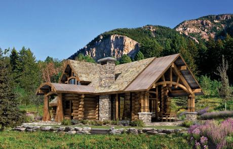

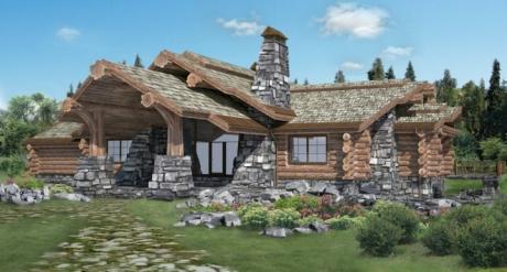

Válasz szanberg #22095. hozzászólásáralenne egy szép helyem egy erdővel... oda tervezném eccer ... vagy a magtárnál ott egyszerűbb lenne az is jó helyen van kis dombon erdős rész egyik fele már a közművek miatt meg napkollektorral csinálnék mindent fűtést áramot mindent. Az már működik rokonunknál frankón.

Válasz J.D. Borda #22083. hozzászólásáraNem a kivitelezővel vannak a bajok hanem a fa származásával meg az elkészítősével.Belgrádot mikor elhagyod és mész délre,akkor arrafelé csak olyanok vannak 80%-ban.És némelyik több mint 100 éves.Én is úgy bánom hogy nem jártam utána rendesen mikor az enyémet építettem,hogy sírni van kedvem mikor szerbiában járok és látom őket.
És nem is olyan drágák már mint 10-15 évvel ezelőtt.150-200 négyzetméter/euró körül lehet már padlásszobásat venni+ beton alap+papirizáció a te költséged.

Válasz lac* #22109. hozzászólásáraMiért kellene légzáróra megcsinalni? A hőszigetelésnek csak a hőt kell benntartania nem pedig a levegőt...a legtöbb mai háznak pont az a baja, hogy gumibugyi van rajtuk... műanyag ablak, nikecell, fólia minden alatt...
nekem is pont azért teszik a faház (termeskovel vagy betonnal, rengeteg uveggel kombinálva) mert természetes anyagok! Mozog.. és? Szellőzik? Az csak jó! Egy jó fűtés kell bele és egy jó klíma és kész is van! Fa vagy más megújuló! Amit nem kell az oroszoktól venni...
Van a kozelemben faház, ok Ukrajnából hoztak... szép amúgy, már több éve épül (nem első lakás csak hobbi) évekig nyílászárók nélkül volt, meg sincs semmi baja...
Én is azt látom, hogy nincs már olyan ember aki fából tud építeni... a mai ácsok annyit tanulnak hogy kell doka-val zsaluzni, az asztalosok meg IKEA bútort összerakni. A régi mesterek már kihaltak sajnos...

A rönkházakat nem lehet tartósan légzáróra megcsinálni,ez a baj velük

Válasz J.D. Borda #22094. hozzászólásáraEzekhez olyan háttértáj is szükséges
kívül meg ilyen féle...csak gyanítom erre nem lesz elég eccer.
