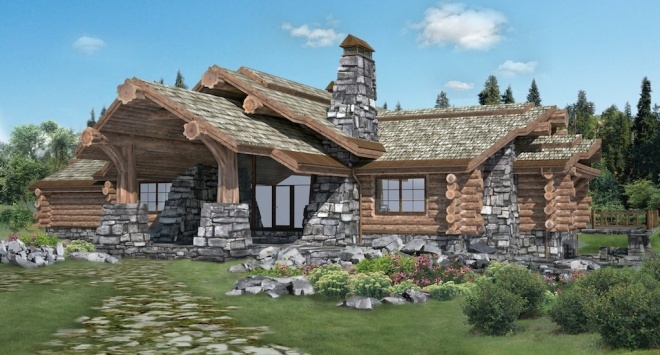

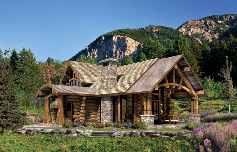

#22091 J.D. Borda
2018-12-26 10:09:13
kívül meg ilyen féle...csak gyanítom erre nem lesz elég eccer.
