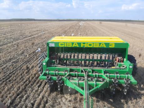

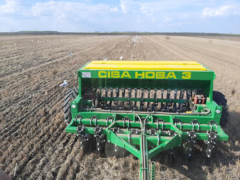

#314 atisgyulai
2022-04-06 18:16:43
Válasz Ares 826 #310. hozzászólására3 literrel számoltam/ha.
Ki akarom próbálni, hogy már nem mozgatnám a talajt, hanem vetés + pár nap múlva glifó.
Kapott egy boronát + hengert.
Kb. egy hónapja.
De most is 20mm alatti mennyiség esett.
Meleggel jól kijönnének most a gyomok.
