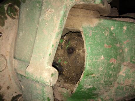

Sziasztok volna meg egy huje kerdesem!!:D ha az elejet felemelem az egyik felet akkor kellene tugyam forditani a kereket nem??:D mer en nemtudom forditani csak ha mindket felet felemelem csak akkor!!:( nemtudom mennyire vagyok ertheto !!:D

Válasz szanberg #20555. hozzászólásáraAmelyiket én ismerek mindbe hajtómű olajat(80w90,85w140) töltenek és nincs velük baj mert ezek jó traktorok a hídközépbe meg power olajat mert a vastagabbnál nem működne rendesen a difizár,mert ezek jó traktorok!(00,10,20,30,R)
Válasz apuci #20548. hozzászólásáraNem kell a szimeringnek meg sérülni elég ha 80w-90 nel van feltöltve a lehajtás. Idővel begázasodik szimeringet megnyomja a gáz ki enged egy kis minimális olajat de ezt minden nap és idővel nem lesz olaj a lehajtásba és meg is van a baj. Ezért töltök én minden lehajtást hygardal mert az nem gázosodik és nincs ilyen baj.
Válasz Claastra. #20549. hozzászólásáraAz jo moka lesz, gyari meretet ugysem tudja valoszinu, megkell nezni a hid attetelt es tablazatban kivalasztani a megfelelo gumi meretet.
De jo a felvetesed
Válasz picus #20544. hozzászólásáraHa nem lett volna benne olaj,akkor elszineződés is lenne,itt hősérülést nem látni.
Az,h kevés olaj folyt ki belőle a kaland után az azért van,mert elfojt a szimmeringnél amikor összetört a cucc
Válasz picus #20544. hozzászólásáraJóbarát,ne beszélj már félre,nem tudok többet,de ha benne van az olaj akkor nem mond hogy mintha tudod nagyon jól hogy kevés megy bele.
Válasz BMWs paraszt,JD fanatikus #20543. hozzászólásáraNem most mikor bontotam le a mezon,h tugyak hazajonni akkor feltunt mindha keves lettvolna az olaj!! Nem azt irtam,h nemvolt benne de ugylatom,h itt sokan nagy mellenyel beszelnek en csak rakerdeztem ha esetleg tobbet tud mint en es tud segiteni!! De ugylatom csak a nagyduma megy!!:))))
Válasz apuci #20542. hozzászólásáraMultkor amikor kiirta a hibat, azt irta hogy mar masodjara megy szet ez a resz.
Akkor csaknem volt mindketszer olaj nelkul
Válasz J.D. Borda #20541. hozzászólásáraNe hülyéskedjünk már,ha nem vagyunk benne biztos hogy volt benne olaj,akkor lehet nem is volt,vagy alig,és csodálkozunk hogy.....
Válasz zoli862 #20536. hozzászólásáraIgen tudom,h kardan kereszt a cseszekkel egyutvan es a csapagyak bent a hajtashazban de minden jonak tunik!!:(( az megtortenhet,h kevesvolt az olaj benne es azer tortent a dolog?? Mirol szeretnetek kepeket?? Az osszetort alkatreszekrol???
Válasz picus #20534. hozzászólásáraKardán kereszt van csészékkel. Csapágy bent vannak már a lehajtásban. Valami van vele mert csak úgy nem törik össze egy lehajtás. Ez az én véleményem.
Válasz zoli862 #20531. hozzászólásáraElsőre megijedtem,mert sokalltam.
Megnézem újra aztán majd sűrűbben figyelgetem.
Akkor amiről te beszélsz ott már a csészék is majd széteshettek.Meg tűgörgőtörés is volt.

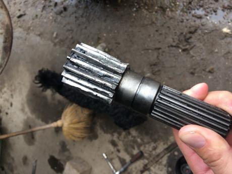

Válasz picus #20547. hozzászólásáraJa és azt nem láttad, hogy megsérült a szimerig?
Válasz lac* #20546. hozzászólásáraItt van egy okos hozzaszolas!! Koszonom szepen!!;)
Válasz apuci #20540. hozzászólásáranem hanem azért mert szar JD...
Válasz picus #20538. hozzászólásáraMert kevés volt az olaj?
Akkor ne csodálkozz!
Válasz shazi #20535. hozzászólására

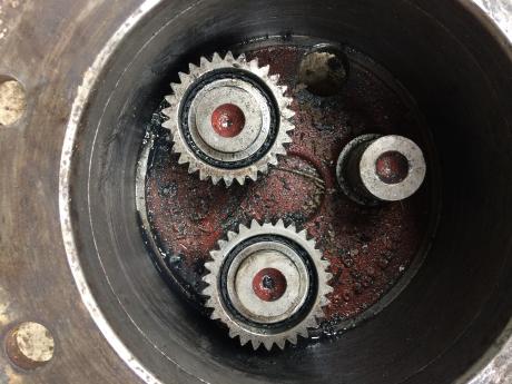

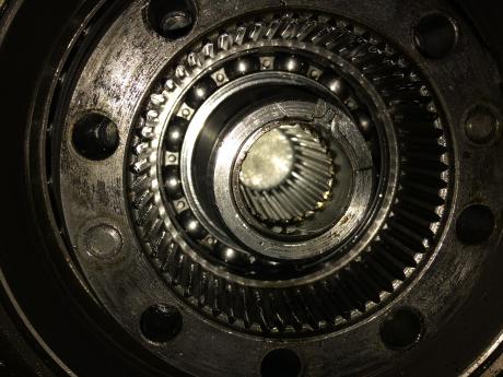

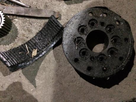

Válasz picus #20534. hozzászólásáraPár képet, kaphatnánk róla? Csak kíváncsiságból, engem érdekelne ha nem nagy kérés.
Válasz zoli862 #20525. hozzászólásáraA kardan kereszt csapagyainak semmi bajuk !!:( ugyhogy memtudom igazabol,h mien okbol tortenhetett ez a problema!!:(
