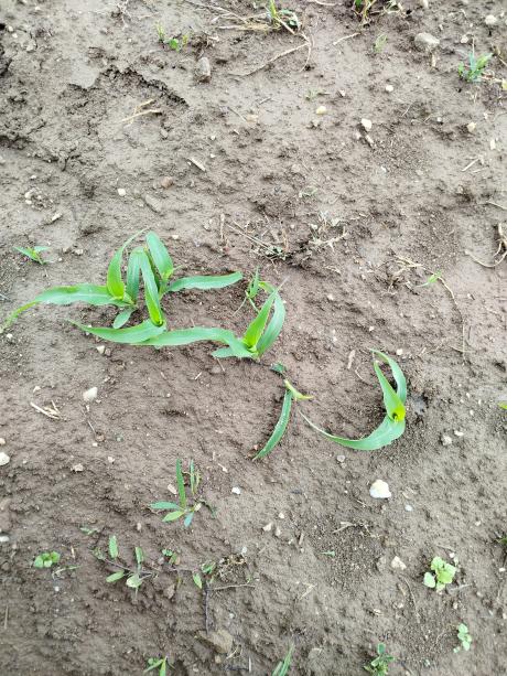

Válasz Gyurkesz1 #3823. hozzászólásáraA duplázás 10% alatti probléma azzal nem kell foglalkozni van rá egy táblázat de most hirtelen nem tudom merre van.

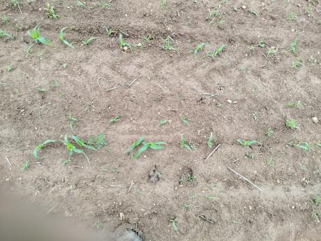

Válasz termelo #3821. hozzászólásáraA kihagyás az csak néhol van az nem is olyan vészes, jobban aggaszt a duplázás és a triplázás, hogy menyire fog tudni fejlődni a nőveny ha sok helyen így mondhatni egymáson vannak. A képekhez csak anyit hogy ilyenre mondják azt hogy jól ál neki a távolság.

Válasz Gyurkesz1 #3819. hozzászólásáraSzámold meg mennyi a tőszám 13,3 méterbe több helyen és abból a vetőmag forgalmazó megmondja neked az adott hibrid esetében mi várható.
Amúgy nem nagy kunszt mert megnézed a vetetthez képest hány %-kal kevesebb nagyjából annyi %-kal lesz kevesebb a várható termés

Sziasztok, egyenetlen/elbaszott tőtávolságu kokuricábol lehet jó termés? Nemtudom mi a fene volt a géppel ami jöt vetni bérbe de durván duplazott meg triplazott. Van olyan is hogy 1 meteren semmi aztan 40centin van 4 növeny. Nemtudom mi lessz belőle. Képet inkább nem mutatok.

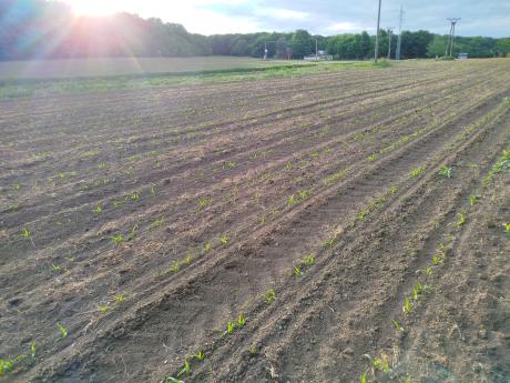

Válasz mtz1221 #3813. hozzászólásáraAzzal elfekteted már a kultúrát.

Válasz mtz1221 #3813. hozzászólásáraIde komoly lazító kell, de még bevenné

Válasz mtz1221 #3813. hozzászólásáraA fenológiáját elnézve, ennek a sor mellett még oda lehet tenni a hatóanyagot!

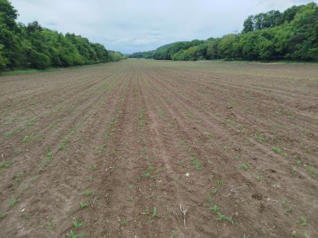

#3813 mtz1221
2025-05-27 13:35:45
Ezt meg kéne már bolygatni, hogy kapjon kis levegőt ? 1 késes lazítóra gondoltam.smile whistling

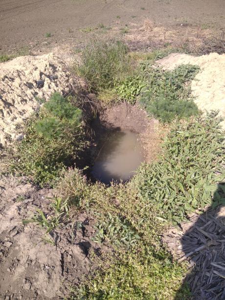

Válasz termelo #3798. hozzászólásáraVan olyan területem, ahol 1 m-en van a talajvíz.
Nem szántott
Remélem, nem fog meg fázni!
A hideg miatt, 11 napra kelt ki. (Tegnapelőtt).
smile cowboy

#3798 termelo
2025-05-26 18:42:57
Válasz Zoli1437 #3797. hozzászólásáraJelen körülmények között mindegyik föld tudja tárolni mert 1 méter mélyen száraz a föld tehát az eső nem moshatta le, a kapások gyökere viszont lemegy 1,5 méterre smile sweatdrop
