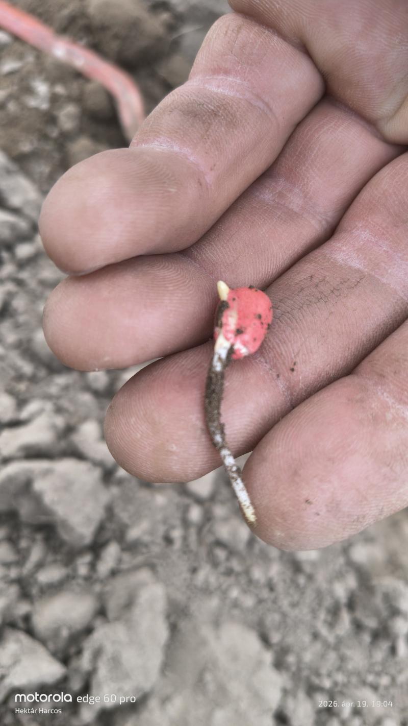

Válasz Selvin #3964. hozzászólásáraEz sok minden függvénye. Milyen mélyen lett vetve? Kapargasd meg, ha van 2-3 cm még ahhoz, hogy meglássa a napvilágot, akkor mehet. Mennyire gazos? Az enyém is gazos:

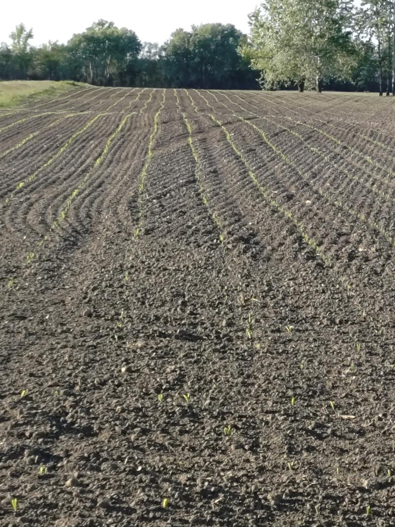

Április 8 vetett.
Napraforgó április 13 verve

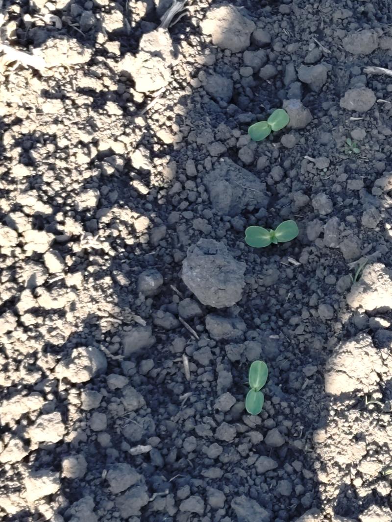

Válasz Georgosz #3976. hozzászólásáraSzáraz földbe kerűlt vagy a hideg miatt?
Válasz Bárány #3975. hozzászólásáraItt Bikicsunáj szülőfalujában a múlthét szerdán vetett mag olyan állapotban van, mintha ma vetettük volna...

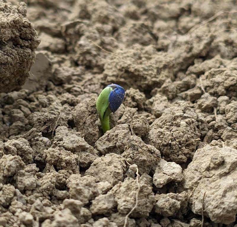

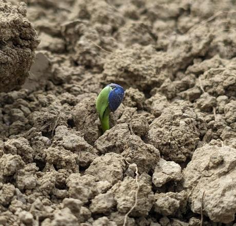

Tizedik napra kikelt a napra.

Válasz Koczka József #3969. hozzászólásáraMi 2 hete vetettük és most kezd sorolni de még nem mindenhol. A barkó viszont már eszi a napra sziklevelet.

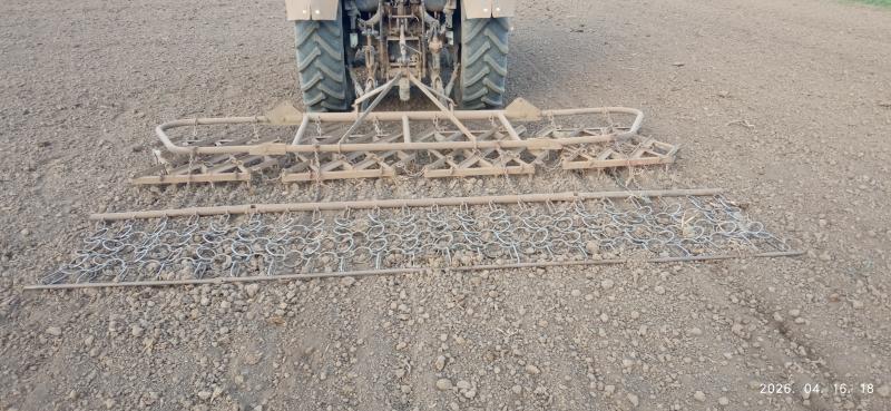

Most adni neki egy gyomfésűt vagy magtakaró berenát.

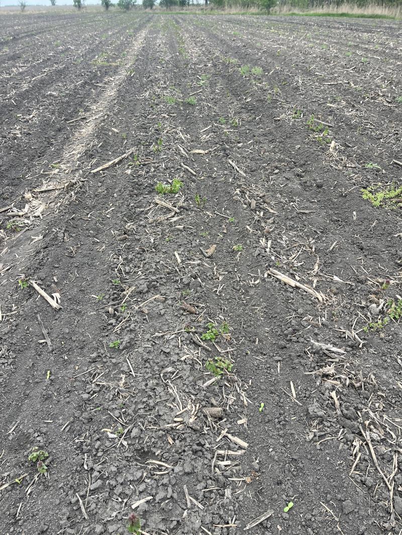

Válasz Selvin #3966. hozzászólásáraHa csak magról kelő, már virágzó gyomok vannak, persze nem szőnyegszerűen, akkor maradnék a postnál. Ha tele van évelővel (acat, aprószulák), akkor viszont nem kérdés, megcsinálnám, úgy, ahogy írtam. Megoldást nem jelentene, csak azt vinné el, ami kint van, de legalább nem termelne annyi gyökérnedvet. Ha tiszta a tábla, kevesebb a búvóhely a nyúl számára, ezért ha sok nyúlatok van, akkor is megcsinálnám. Ezt sajnos neked kell eldöntened.
Válasz t.romsics #3965. hozzászólásáraAz enyém gyomosabb. Elmaradt a kombinátor aprilis elején, mert nem hozták a műtrágyát. Addig ment a hitegetés, hogy már késő lett belemenni.
Ha csak ennyire nem kell aggódni, majd kiszeded belőle postban.
Kedden lett elvetve a napra. Glifozáttal kéne kezelni kelés előtt, de úgy fúj a szél, hogy most nem tudom. Kb hány napom van rá?

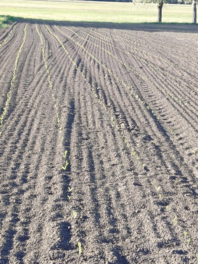

Ápr14 vetés . P99474 65e re vetve .
Hogy mennyi kel ki az majd kiderul
