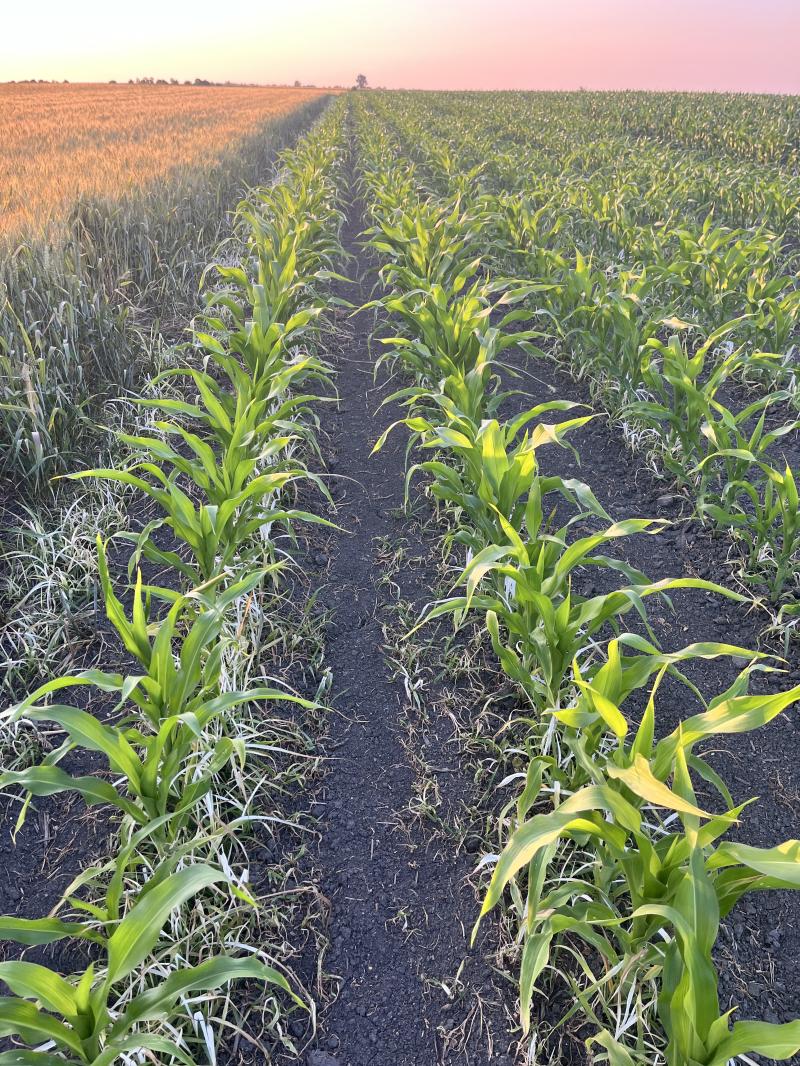

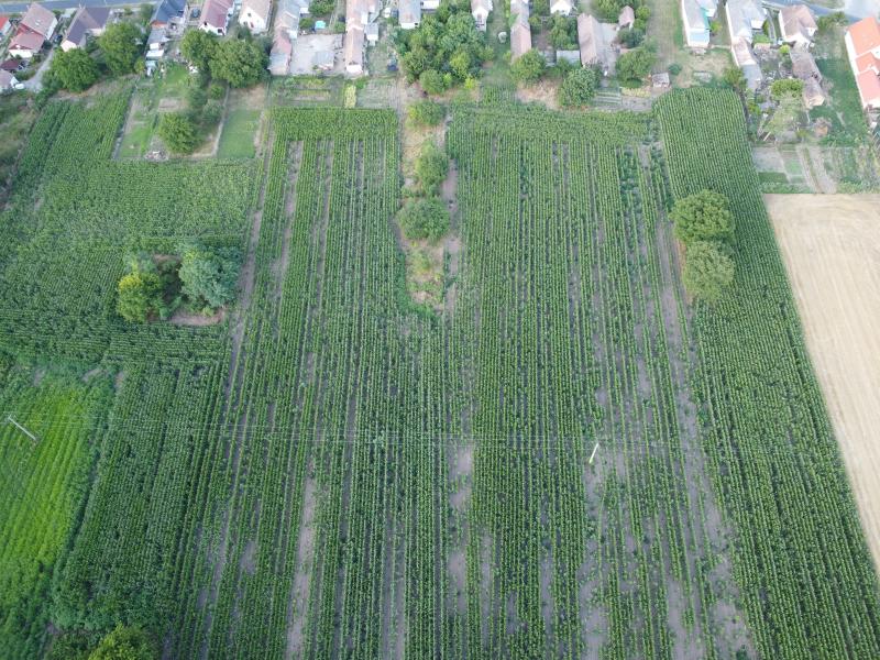

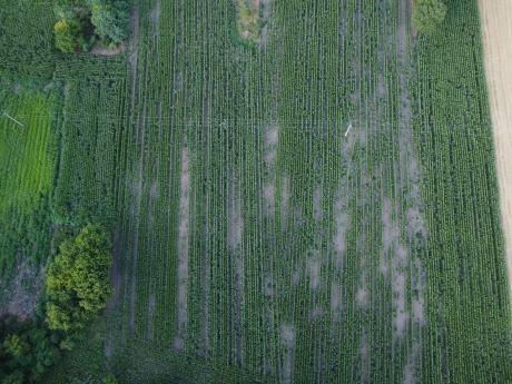

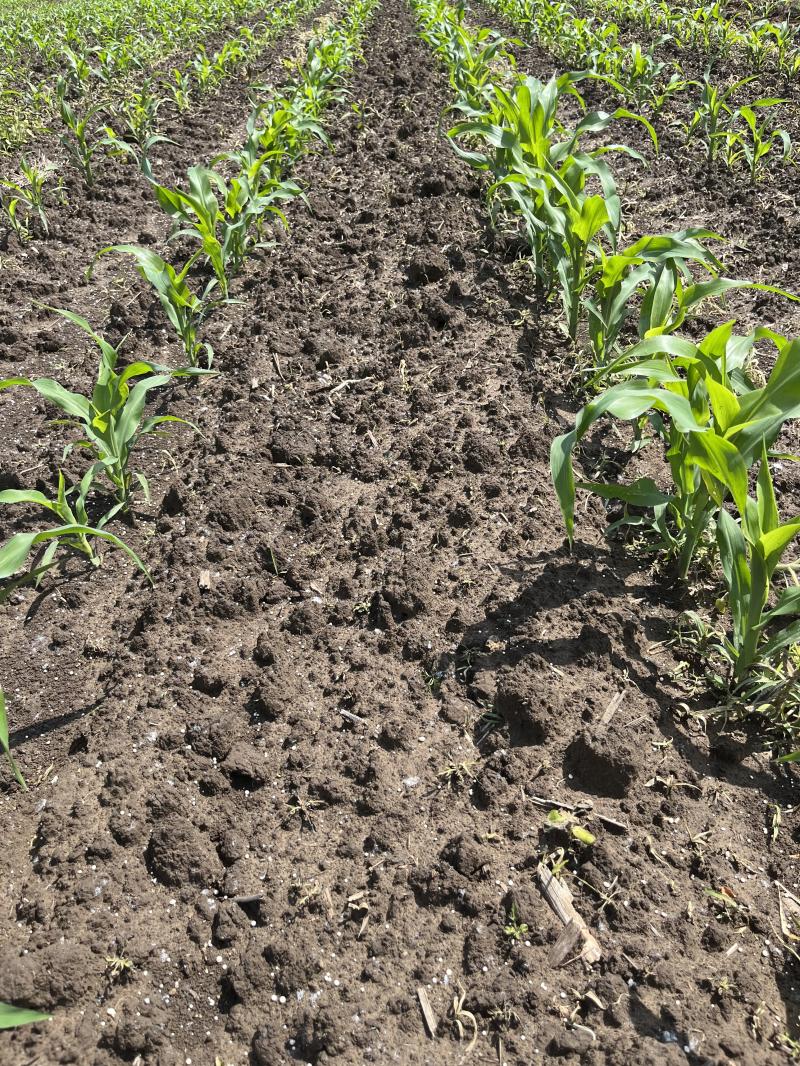

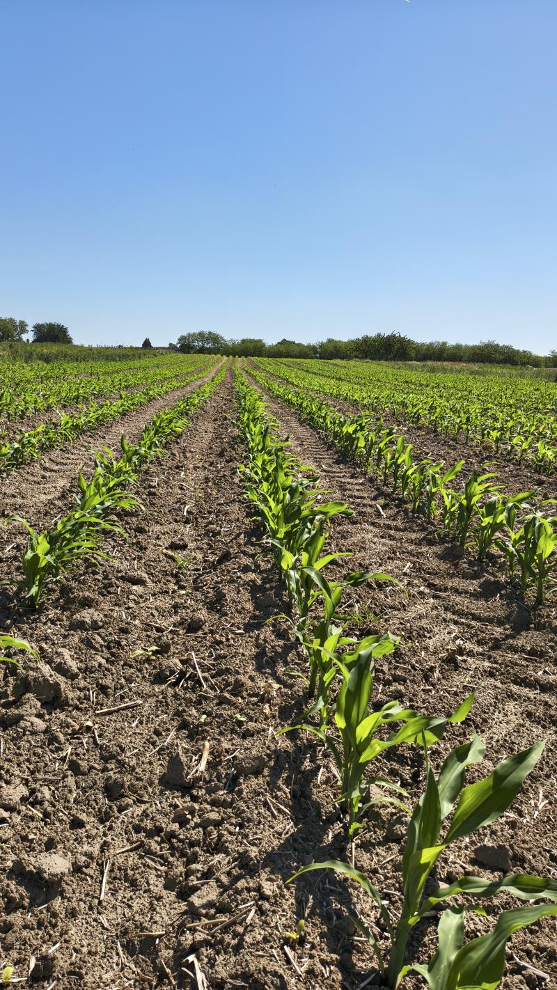

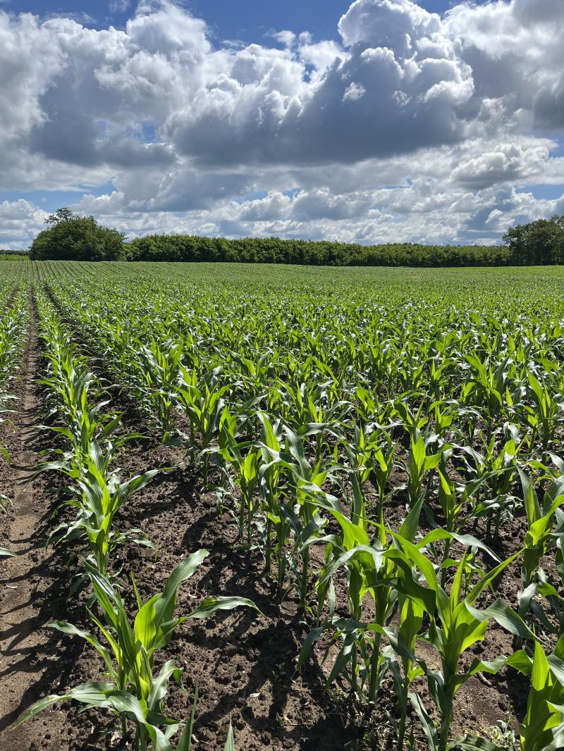

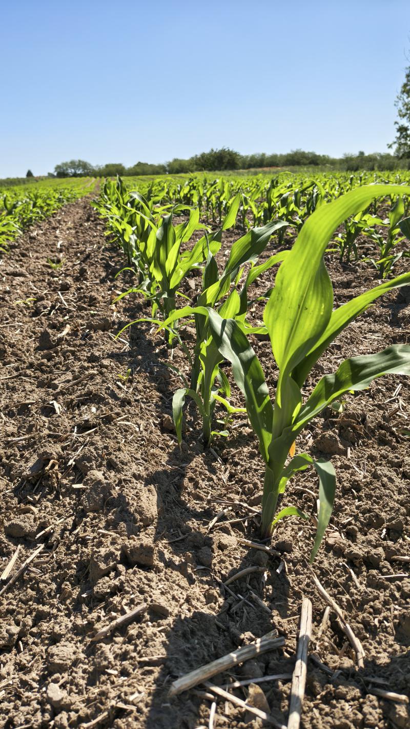

Igy állt a kukorica kísérlet vetéskor sor mellé 150kg 27% péti . Azóta kapott 5% epso top oldatot 5l/ha Greenman agrót és ma hajnalban 330g BlueN .
Sor mellé 50kg 27% péti kultival . Arra jőtt 18 mm eső ugy hogy amit lehetett megtettem.Vasarnap uj videó hogy hogyan is áll a kukorica most .
A kísérlet

Ma kiszórtam a kukoricára 2q/ha pétisót csak úgy natúr, hát a tegnap előtti 30 plusz milis eső után igencsak kapcsolni kellett az elejét de meg lehetett csinálni
Válasz .Richard. #25504. hozzászólásáraTavalyi kísérletemben alapból kapott 200kg ķenes pètit.
Majd kapâlàsnàl fele egy kísèrleti stimulàtoros anyagot, másik fele 150l dam30+inhibitort.
Közte kihagyva 12sor.
Kezeletlen kontrol pont azt adta mint a csodaszeres, tehát 0hatás.
A 150l dam +400kgmal "hálàlta" meg a törődést. 10t/ha+os lett az átlag.
Az èven kiszórtam 200kg pétit ezt beosztja.
Úgynéz ki nem a N limitàl, a víz!
Ha csapadékosra fordulna kapával kap még 150kg pétit, ha nem akkor elmarad.

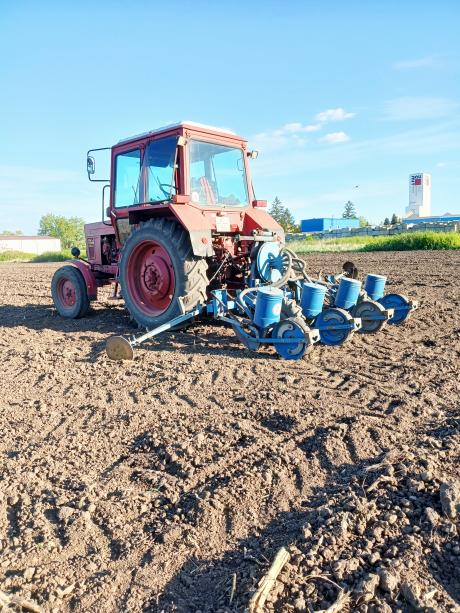

Pótsújoztam a vetőgépet, minden kocsi +4kg ig. Még így sem garancia a biztos mag mélység, de legalább nem pattog, biztosabban követi a traktort.
Én max 8 cm re tudnám letenni.
Az a helyzet hogyha új gépet vennék, akkor is spc gépet vennék, annyira maradi vagyok.

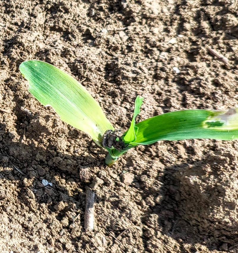

Járt már úgy valaki, hogy a Racerrel kezelt napraforgó valamilyen oknál fogva nem kelt ki, és kukoricát vetettetek helyette? Sajnos a Racer engedélyokiratában semmilyen utóvetemény hatás nem található.
Válaszokat előre is köszönöm!

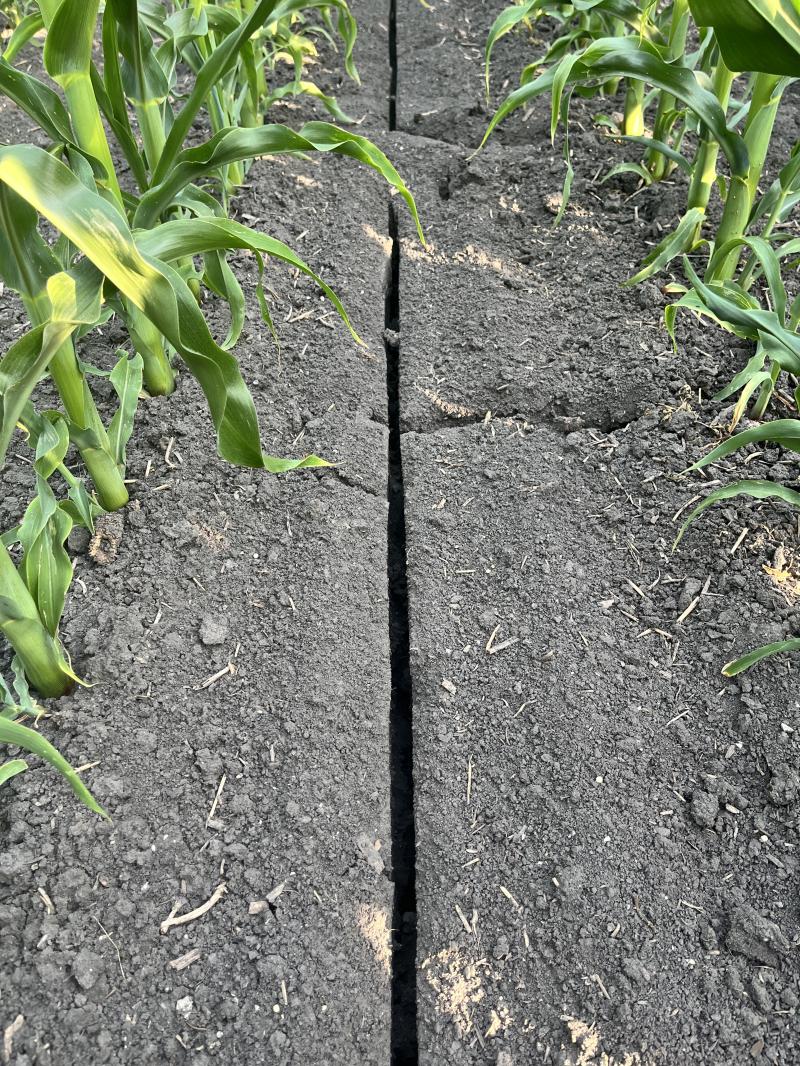

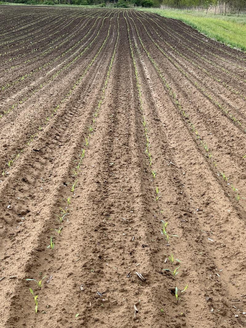

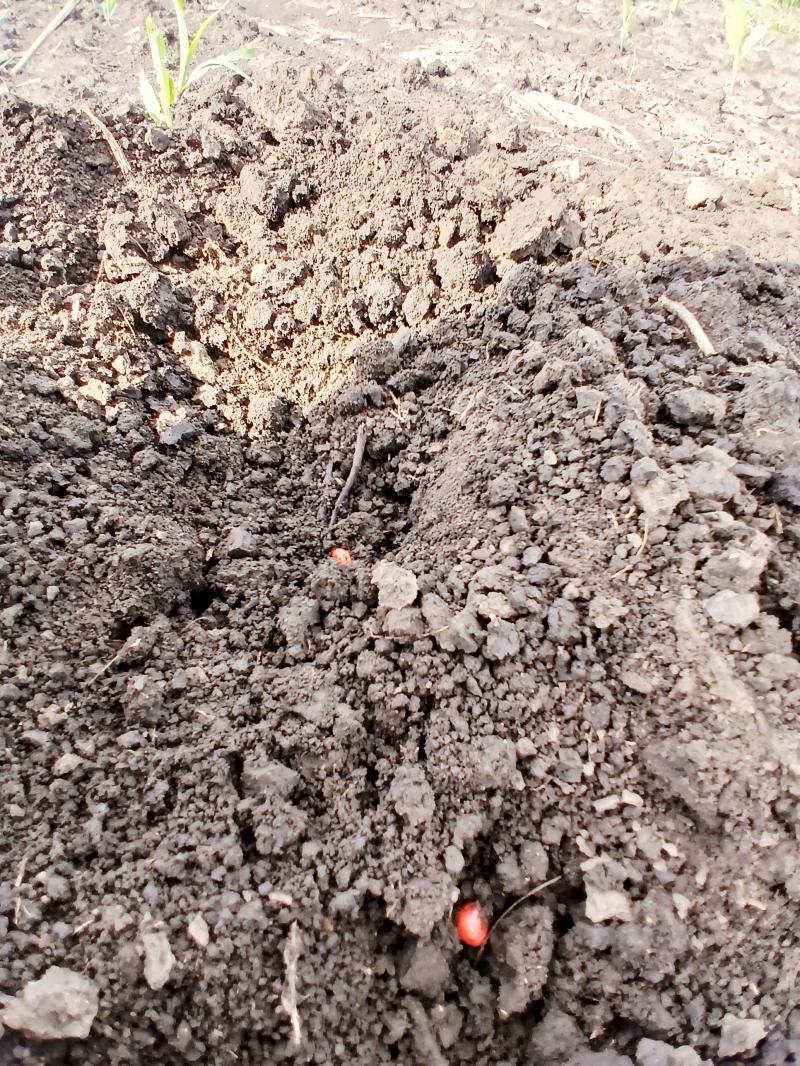

Szárazba vetettem, próbáltam kicsit mélyebbre tenni, de ez az spc nél hektikus/lehetettlen, vetés után kapott egy hengert is.
Ennek ellenére egyenetlen a kelés, hiányzó sorok, szakaszonként is hiányos. Ma több helyen is kiástam, ott van a mag ahol lennie kell, de még csak most csírázott meg. A magzonáig beázott, viszont hideg a talaj.
Nem tudom mi lesz így ebből?! Adok még neki pár napot, lehet újra vetni.
A kísérlet

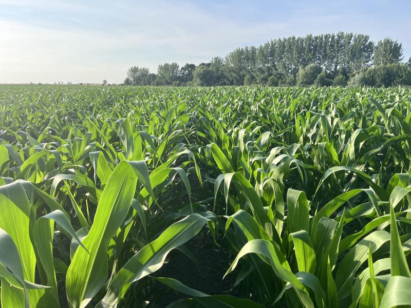

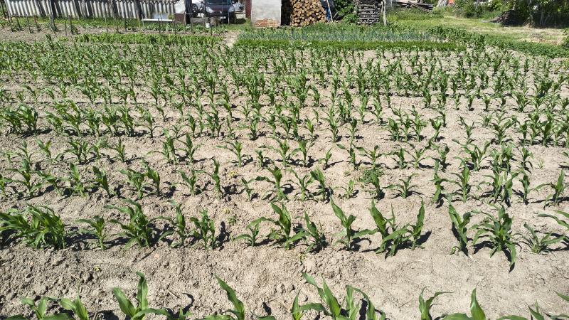

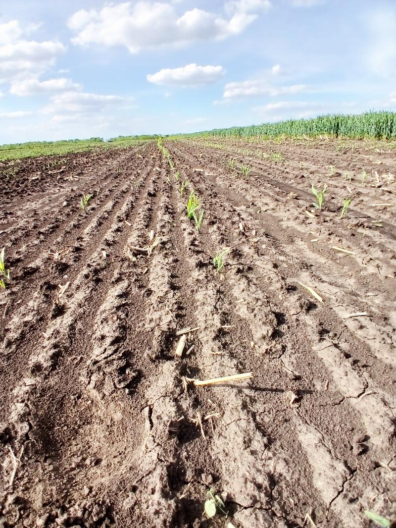

Igy áll még a homokon. 64mm csapadék volt
P99474
Hát majd kiderul mi lesz ha bejön a meleg .
