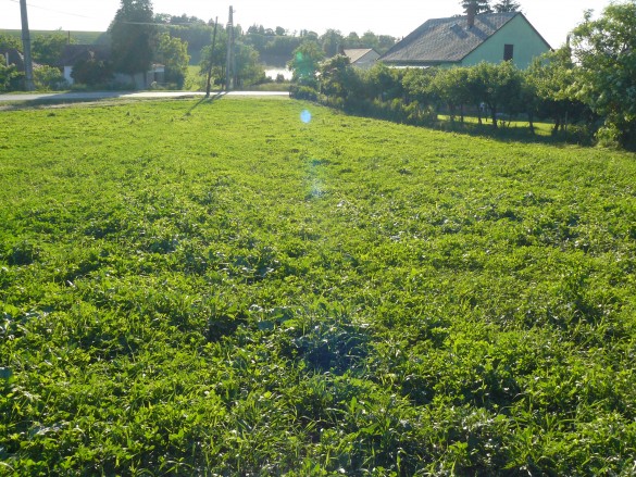

Abban kérnék egy kis segítséget, hogy a most vetett lucernámban előjött a vaddohány (elég nagy mennyiségben) mivel a szomszéd föld nincs művelés alatt és onnan "átmászott".
Tudtok ajánlani valamilyen vegyszert ami nem vágja tönkre a lucernát, de kiöli a dohányt?

A vaddohány ellen a legjobb a lucerna. A vaddohány nem bírja azt a sok kaszálást és ki fog dögölni. Ne aggódj majd eltűnik.
Üdv mindenkinek.
Előre is köszönöm a segítséget.
