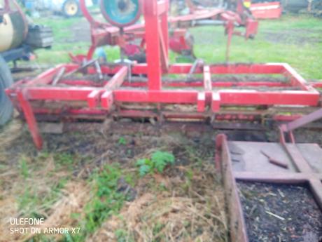

akkor még egy konstrukciós probléma.
emlékezttő, két tag, összesen 5 méter, és az a terv, hogy a tagok tudjanak középen billenni, valamekkora magaságkülönbséget ki tudjanak mozogni.
kb így.
és a probléma is látszik.
ha úgy tervezem, hogy egy oldali tag egy 20 cm-s magasságkülönbséget ki tudjon mozogni, vagyis egyik oldala, tegyük fel a belső, akkro középen a két tagf között minimum 10 cm, d einkább nagybb trávolságot kell hagyjak.
mi legyen, legyen középen lik, ugye mtzvel húőznám, tehát 2 sor lenne a hasa alatt, vagyis a lik nem sorra esne kapásban, vagy ne legyen lik, és akkor feljtsem el a libikókát?

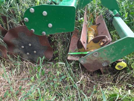

Az neked hogy állítható? Vagy tudod úgy használni, hogy az aprító henger megy sekélyen 1-2cm, a tárcsa pedig megy 7-8cm mélyen? Mert ami van rajta gyári orsó, nem túl nagy tartományba állítható. Nem tudom mi volna az ideális magasság neki.

Válasz MTZ1221.3 #719. hozzászólásáraMármint az aprítóhengert? Azt csak a rövidtárcsával együtt használom. Szinte mindig rajta is van.

Válasz MTZ1221.3 #714. hozzászólásáraA hullámos tárcsa nem csinált semmit, max. arra volt jó, hogy ráterheljek vele az aprítóra.
Ez a tárcsa szerintem arra való, hogy szép, egyenletes, apró rögös felületet hagyjon. Pl. rövidtárcsa után nagyon jó, de jó lehet grubber, vagy lazító mögé is.
Aprításra nam való.

Válasz MTZ1221.3 #710. hozzászólásáraNem ugyanaz, de hasonló, amit én össze tudok rakni. Egyszer kipróbáltam, aztán többet nem.smile wink

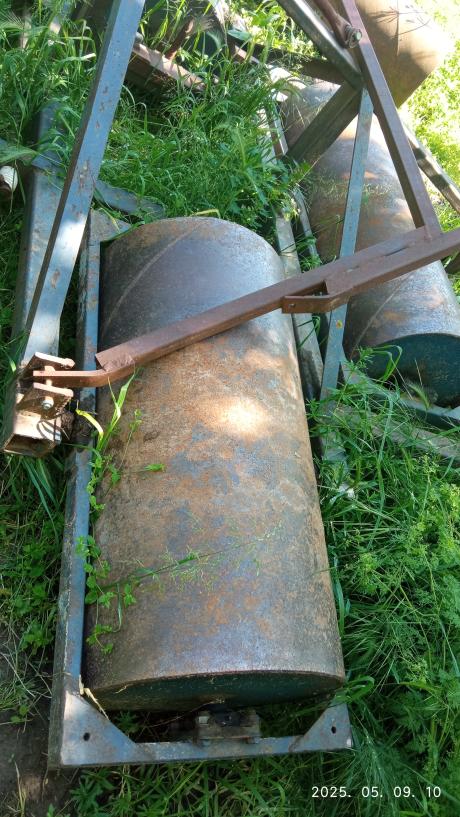

Válasz R Sándor #692. hozzászólásáraAzért akarom vizzel tölteni, hogy bele menjen rendesen. Azt mond még ha a sortól 25-30 centivel menne csak kintebb, akkor milene . Szokta oldalra is fektettni, vagy az állót mindig egyenest előre fekteti ?

Válasz mtz1221 #691. hozzászólásáraSzrintem a 15 ös lemez azért nem hajlík olyan kőnnyen . Nem akarlak el keseríteni , de a sorközművelőzött naprában maradnak hosszabb szárak bőven, viszont nagyon nagy a terület teljesítménye. Előtte RZ 3 al csináltam annak kb duplája. ugye az rz is hagy el szárakar ,de ha az elkap egy száraz szárat az szecskának megy ez meg ugye csak huszon pár centis darabokra vágja.
#691 mtz1221
2025-05-11 13:36:22
Válasz R Sándor #689. hozzászólásáraErre voltam kívancsi. smile thumbup sima kazánlemez, belülről nincs semmi ? Egyszer átcsinálnám vontatottra, bírná a fordulásokat ?
