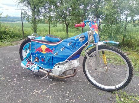

Válasz szanberg #883. hozzászólásáraKirály, salakmotoroztál? tudsz vele frankón keresztbe menni? smile thumbup

Válasz szanberg #879. hozzászólásárasmile thumbupE-fajta motoron nincs fék! Hogy állsz meg megnézni a vetést?
