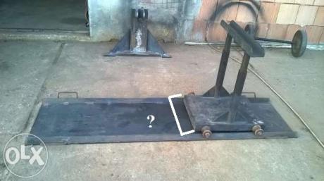

szerintem amilyen széles csak befér alá kényelmesen :D
kerekeknek a pálya I gerendából, a kerekek meg az I gerenda profiljához eszetrgálva tömör anyagból.
esetleg átmenő tengellyel hogy két "élen" feküdjön fel.
