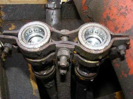

Válasz balogh56 #2678. hozzászólásáraHa az iker nem valami jó kiállású, hanem olcsó vacak, akkor olyan keskeny a futófülete, meg úgy kiáll a közepe, hogy nincs igazán nagyobb felülete a kettőnek mint a bucinak. Az átmérője is kisebb amúgy. Ha kapna 8 korszerű gumit, megfelelően alacsony nyomással, biztos hogy jobb lenne, de annyiért egy komplett gépet lehet venni

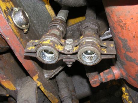

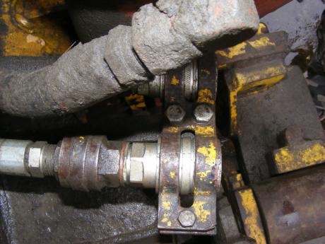

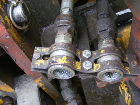

A lényege, hogy a kengyel a gyors csatlakozó palástjához legyen rögzítve így ha a munkaeszköz elmarad, vagy megfeszül valamiért a hidrocső azonnal old a csatlakozó. Ez így a gyári eredeti csak valaki már odahegesztette a tartó laposvasat a vázhoz eredetileg csavarozva volt de talán jobb is így.
Nagyon jó egyszerű és ötletes megoldás, át akarom variálni erre az mtzéket is mert volt már bal leakadt vetőgéppel...

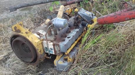

Sziasztok rába 250 belemegy a gázolaj a motor olajba cseréltünk tápszivattyút az adagolót átépítették egy másik házba igaz használt csak bele megy mi az oka csak a ház rossz vagy lehet más is
Válasz balogh56 #2678. hozzászólásáraVetés alá dolgozni, vetni jobb az iker, tarló művelésre, sárba dagonyázni a duci

Válasz rigás #2674. hozzászólásáraValakik kihozták a hidraulika csatlakozókat a gyorskapcsolo keretre, így nem kell bebujkalni az alá.
Válasz vasvarikriszta #2671. hozzászólásáraNo, ha egyre gondoltunk akkor itt vannak a képek:

Valakinek megvan a motor alkatrész katalógus elektronikus formában vagy tudja hol találom a neten egy link is megtenné. 250-es kombiturbós, de a 245-ös is megteszi (D2156MT6).
Köszönöm!
