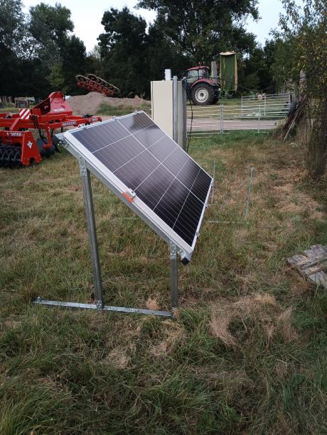

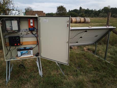

Elektromos kerítés, villanypásztor kerítés napelemes áramellátása.
Az elektromos kerítés rendszerek 24 órás üzembiztos energiaellátásához az alábbiakat célszerű figyelembe venni.
Először is határozzuk meg a rendszerünk maximális áram fogyasztását ( inkább többet mint kevesebbet !) az alábbi fotókon látható vezérlő elektronika maximális áramfelvétele 12 Volt Dc feszültségen pl. 2,5 A ( nagy kimenő energiájú villanypásztor 2A + riasztó 300-400 mA ) ,
ha ez meg van, határozzuk meg az energia tárolásához szükséges akkumulátorunk kapacitását.
Az akkumulátor Amper óra (Ah) számát úgy kalkuláljuk, hogy az legalább 30 órán keresztül tudja működtetni rendszerünket egyszeri feltöltéssel, a mi esetünkben 30 h x 2,5 A =75 Ah, azonban mindig válasszuk nagyobb kapacitásút legalább 40 % -al, tehát legalább egy 100 Ah akkumulátort célszerű használni. A megfelelő napelemünk teljesítményét úgy határozzuk meg, hogy az akkor is képes legyen tölteni az akkumulátort, amikor napelemünk áramtermelő képessége visszaesik akár 40 % értékre ( pl. tartós borús felhős időszak esetén) egy 100 Ah akkut, szükség esetén akár 10 Amperrel. A mi esetünkben egy 340 W-os napelem tábla 30 A töltésvezérlővel elégséges mennyiségű áramot termel. A kissé túlméretezettnek tűnő eszközök használatától nem kell megijedni, így a rendszerünk akkor is üzembiztosan fog működni ha az akkumulátorunk kapacitása csökken az évek múltával, az akkut ajánlott legalább 4-évente cserélni.

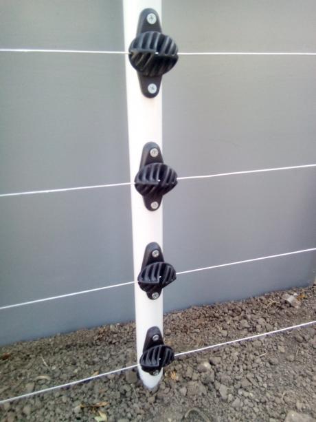

A villanypásztor szigetelők gyártásához használt anyagok nem tökéletes szigetelők, de az anyaguk minőségében szigetelő képességükben nagy eltéréseket lehet tapasztalni.
A felületükkel érintkező vezetőszálra kapcsolt nagyfeszültségű áram okozta villamos tér hatására igen kicsi, de észlelhető áram folyik át a szigetelőn vagy felületükön úgynevezett kúszó áram folyhat, ennek fő oka a szigetelő felületén lerakódó koszréteg vagy a rajta lévő nedvesség.
A szigetelőnek nemcsak az átütés lehetőségét (az átütési feszültség az a feszültség, aminél a szigetelő anyaga vezetővé válik ) hanem a szigetelés felületén kialakuló zárlatot, kúszóáram kialakulását (az az áram, amely egymáshoz képest feszültség alatt álló, vezetőképes részek között szigetelőanyag felületén alakul ki) is meg kell akadályozni. Nedvesség és por lerakódása a szigetelőfelületre a kúszóút hosszát és ezzel a kúszószilárdságot csökkentheti.
A kúszóút hosszát a szigetelők felületén kialakított bordák, hornyok közbeiktatásával lehet növelni, minél több és nagyobb bordát (vizort) találunk egy szigetelőn akkor annak szigetelőképessége egyre jobb a felületére lerakódó nedvességgel és porral szemben.
Természetesen a szigetelőképesség egy szigetelő árába is megmutatkozik, ami szemmel látható megoldásokat jelent.
Általában szigetelők 10-15 kV közötti feszültség impulzusokra méretezik ezért is van az, hogy a villanypásztor gyártók jórészt 9-10 kV kimenő feszültségű készülékeket gyártanak.
A maszek szabványtalan villanypásztorokban ez az érték akár 20 kV feletti impulzust is jelenthet, nem csoda hogy a legtöbb szigetelő átvezetési probléma ezek használata esetén jelentkezik. Nyilván szimpatikusnak látszó valami, ha egy villanypásztor 1 cm ívet képes húzni, abba viszont belesem gondolnak a felhasználók, hogy ennek a nagy feszültség okozta villamos tér, jórészt a környezete „szennyezésére” megy el és nem a karám hatékonyságát növeli, ami ugye a legfontosabb lenne az egész „történetben”, nem beszélve a sok „hazavágott” átütött szigetelőre.
Ezek az olcsóbb kategóriát képviselő, gyengébb minőségű szigetelőkre jellemző áthúzási problémák, szinte teljes mértékben kizárhatók műanyag huzaltartó konzolok használatával, ugyanis nincs feszültség áthúzás a szigetelő és a tartó között, mivel a tartó önmagában is szigetelő képes.
