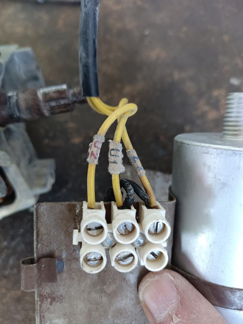

Válasz Gumóka #13633. hozzászólásáraHa jól gondolom akkor U1, U2 a fő fázis tekercs. Arra megy a fázis és a nulla.
A jobb oldali a segéd fázis tekercs a kondi egyik végével. A tekercs másik vége U2-vel van összekötve belül.
Három dolgot tudok elképzelni:
- Átvezet a kondi. Innen a plusz áram és ezért aktiválódik a hővédelem. (Nyomógombot vagy kapcsolót lehet kötni a kondi elé és indulás után szétkapcsolni. Így kiszűrhető, ha hibás.)
-Menetzárlatos valamelyik tekercs és az melegíti túl a hővédelem aktiválásáig. (Ehhez áramot kellene mérni.)
-Van egy kötési hiba, aminél melegedésre megszűnik az érintkezés. (Ehhez műszer nélkül jó szem és szerencse kell.)

Válasz mtz1221 #13627. hozzászólásáraNincs doboza, csak egy kapcsoló, házzal.
A kapcsolóra megy 2 vezeték a 220v-ról, onnan meg a sorkapocs piros és fekete vezetékére a másik irányból.
A fekete és a kék jelzésű vezetékre meg van kötve a kondi, az látszik is.
A kékre ellentétes oldalról nincs semmi.
